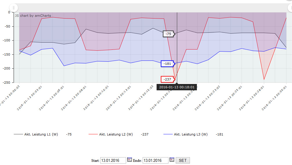

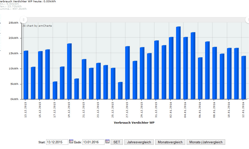

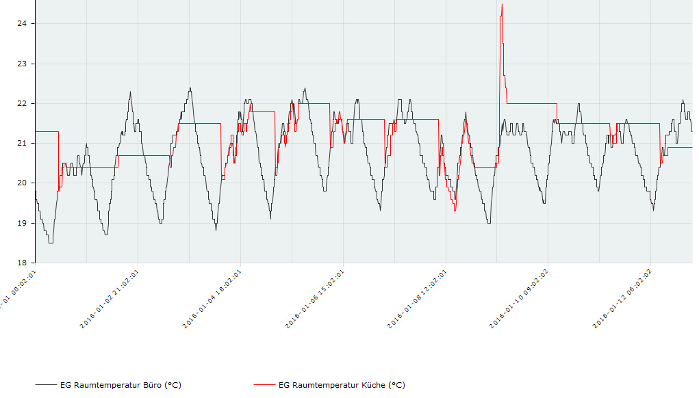

    das Projekt LoxGraph wird als Open Source Version kostenlos veröffentlicht und kann mit seinen Komponenten als solches privat auch kostenlos genutzt werden. Möchte eine Firma dieses Projekt nutzen, fallen für einige in der Software enthaltene Teile Kosten an, bitte fragt mich dann einfach. Solange alles privat genutzt wird, ist das kein Problem.
    Was ist LoxGraph?
    LoxGraph ist ein Softwaresystem mit verschiedenen Programmen, welches als entpackbares Archiv zur Verfügung stehen wird. Derzeit entwickle ich die Anwendungsscripte zur Konfiguration und Anzeige von folgenden Graph-Varianten:
    • Single-Graphen
    • Multi-Graphen

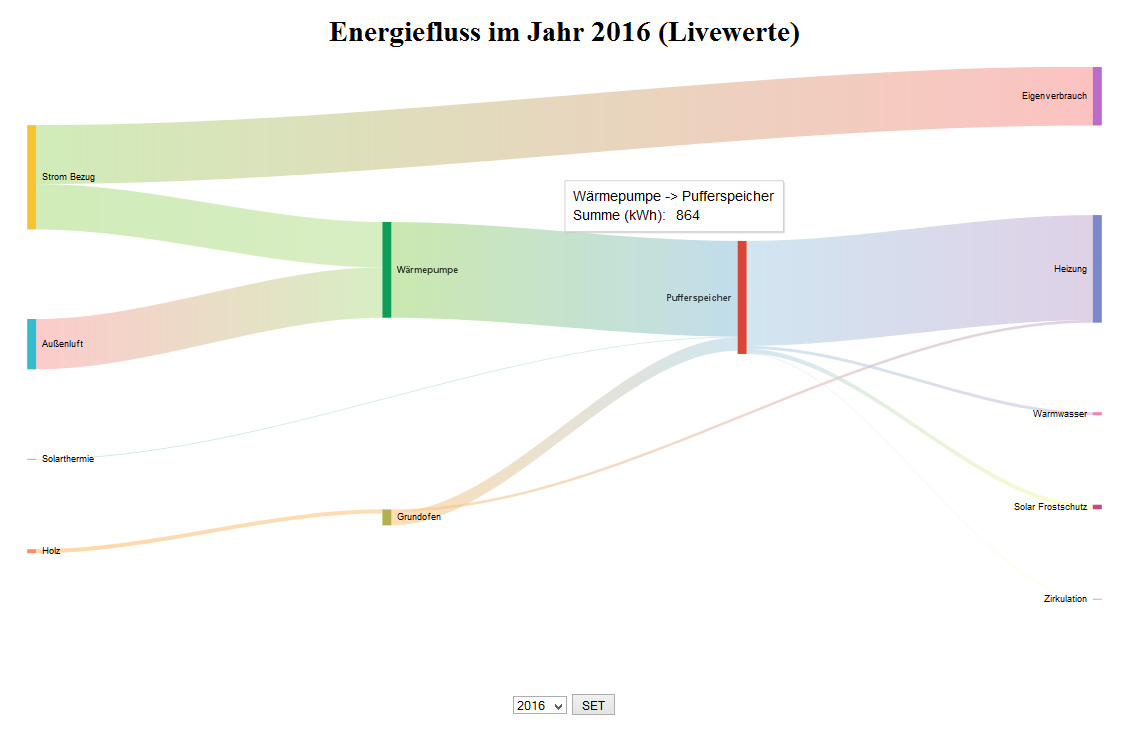

    • Energiefluss
    Die Anzeige soll folgende Möglichkeiten bieten:
    • Linien Grafik
    • Block Grafik
    • Trend Grafiken
    • Area Grafiken
    Alle Grafiken sollen scroll und zoombar sein, einen beliebigen Zeitraum darstellen können. Beispiele folgen in einigen Tagen als Online Version.

    Gerade das Energieflussdiagramm begeistert mich. Über genaue Details deiner Daten (Eigenverbrauch, Holz oder Solarthermie) ließe sich mMn noch streiten, aber generell eine geniale Sache.

      Falls Echtzeitbetrieb: Muss man auf dem MS Statistiken aktivieren oder geht's über einen externen Logger, der die SD Karte schont?
        Sehr interessant.
        Ich würde dir für die Graphen Highcharts als JS Bibliothek empfehlen.
          mich auch :-) Aber es fehlt noch der PV Anteil, der muss noch rein, habe ich noch nicht geschafft. Da muss ich vorher erstmal noch die Werte der Verbrauchszähler mit den echten Zählerwerten abstimmen, dass dies auch alles stimmig ist, ich traue der Sache da noich nicht.

              Hi Torro, das ist genau das, wonach ich suche. Ich möchte das Logging am MS nicht aktivieren um die SD nicht zu schrotten...
              Mich interessieren am meisten meine Temperaturen (Heizung, Aussentemperatur usw)
              Steht das ganze schon zum testen zur Verfügung?
                • 7710
                Hab gerade Loxstats am laufen, aber das Ding ist mir einfach zu langsam...
                Da freu ich mich schon auf dein Projekt...
                Ich benötige ich in erster Line um meine PV-Anlage grafisch sauber auszuwerten.

                    Hier ein Beispiel eines Liniendiagramms: https://www.schlenn.net/baublog/estrich/
                    Ich finde die Grafiken sehr ansprechend, so sind sehr einfach bei einem Multichart die Kurven an/abwählbar, es gibt Export-Möglichkeiten, Zoom, etc. Das ganze läuft sehr gut auf Touchoberflächen.
