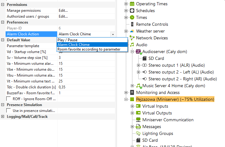

    Ich würde gerne eine eigene MP3 Datei als Event Sound ab dem neuen Loxone Audioserver abspielen. Die Datei in den Server laden klappte problemlos. Mir ist aber nicht ganz klar, wie ich die Datei auf „Knopfdruck“ abspielen kann. Der neue Audiobaustein hat ja vordefinierte Event Files (Türklingel, Brandalarm ect.) und diese lassen sich ganz einfach abspielen. Aber bei meiner eigenen Datei stehe ich an :-(

    I see no way for this, for now.
    You may only somehow choose the Buzzer (Alarm clock) sound for now, by selecting Room Favorite and then setting it with an ID value in BuzzerFav parameter.
    No way to change default Alarm, FireAlarm and Doorbell sound yet.

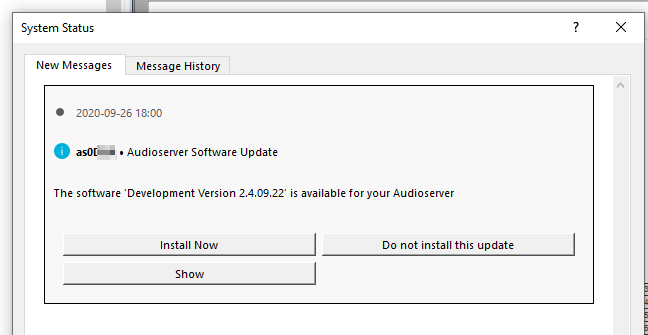

      orli kommentierte
      This „switch“ between the 3 releases even worked in the old musicserver software, so I gave it a try. And it even worked within the new Audioserver. There are release/beta/dev.
      Did you find any changes in the devel release?
      Zuletzt geändert von orli; 26.09.2020, 18:45.
