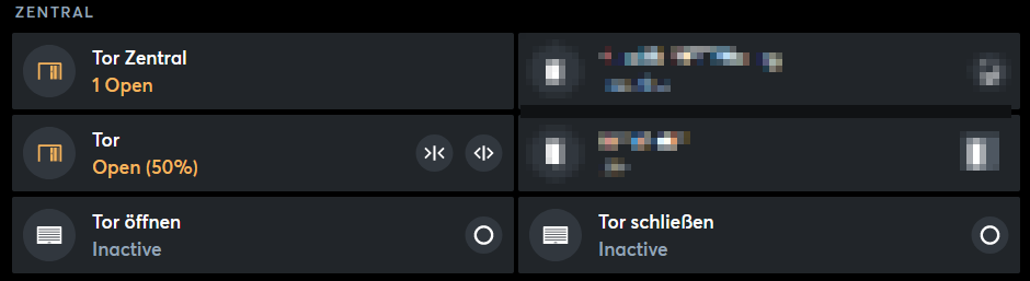

      Einen Nachteil hat es, dass ich kein "geöffnet" Signal habe:
      In der Visu ist das Tor entweder grün und geschlossen oder orange und 50% geöffnet.
Ansichten: 337
Größe: 20,3 KB
      Ohne Signal für offen, wird es in der Visu auch nicht als geöffnet angezeigt. Das ist laut loxone support auch gewollt so.

                    Oha, sorry dachte ich habs geschickt hier die Antwort
                    Ich habe:
                    2x Eingang für Impuls 1x AUF / STOPP / ZU & 1x TEILAUF / STOPP / ZU
                    Dann habe ich 2 Ausgänge die mir den Status des Tores anzeigen.
                    Ein Problem ist, ich darf die Totmannfunktion nicht nutzen wegen der Haftung und Sicherheit.
                    Tor ist praktisch nicht frei sichtbar.
                    Evtl kann ich eine Lösung basteln mit den Einstellung die ich habe.
                    Mal etwas rumspielen
