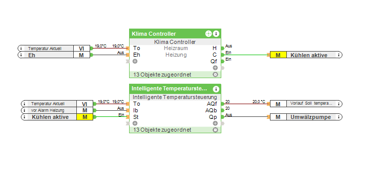

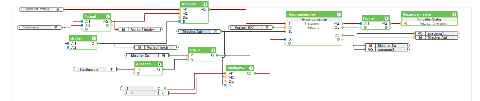

    Hallo ihr Smarthomers,
    Ich zerbreche mir schon seit Monaten den Kopf über meine Heizungssteuerung.
    1.
    Meine Heizanlage besteht aus einer Gastherme mit Warmwasserboiler und ein Holzscheitofen mit integrierten Warmwasserboiler ohne Pufferspeicher.
    Am Klima Controller hängen alle Raumregler und wenn "Vorlauf Heizung" grösser ist als 45°C ,ist der Holzscheitofen geheizt bzw noch warm ist, ist "Heizen Ideal Eh" aktive.
    Den Mischer kann ich mit "Mischer Auf" und "Mischer Zu" manuell betätigen.
    Zu allem von Vorlauf Heizung" was grösser als 80°C ist, addiere das 1.9 fache zum Sollwert vom Mischer. Mit der Formel ((I2-80)*1.9)+I1"
    Damit mein Kessel nicht überhitzt.
    Das funktioniert soweit, aber könnte ich die Sicherheitsfunktion auch anders lösen?
    Bzw habt ihr dazu Anregungen?
