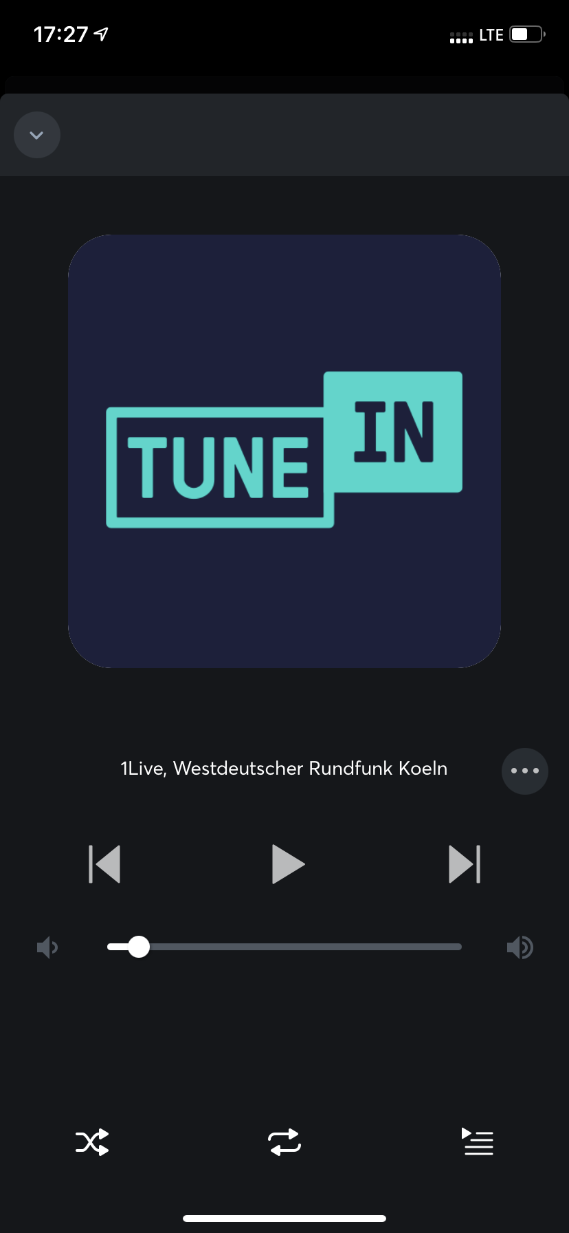

    Servus Zusammen,
    bei mir läuft in der Mietswohnung noch der alte Loxone Musicserver in Verbindung mit 6 Sonos Lautsprechern. Das Problem, dass die Musik nicht synchron läuft ist ja bekannt. Nur leider gibt es bei mir in der App auch keinen Punkt um Zonengruppen zu erstellen. Kann mir da mal jemand Screenshots einstellen, wie das bei euch aussieht?

    Die Gruppen gibts doch nur bei fix verkabelten Boxen also nicht bei wlan Lautsprecher. Ich hab 4 fix verkabelte da kann ich Gruppen bilden und bei meinen beiden Sonos Boxen eben nicht.
      • 7661
      Leider hat Loxone die AirPlay Bridge des LMS nicht integriert.
      Damit ist es möglich Sonos synchron mit internen Zonen zu betreiben.
      Ich mache das bei meinem MusicServer4Home.

        Ich hatte gehofft, dass ich bisher nur zu doof war diese Funktion zu entdecken 🤦🏼‍♂️
