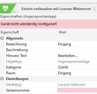

    vieleicht kennt einer das Problem .
    Seit kurzem ist es immer so wenn ich mich auf denn Miniserver einwähle das bei der Intercom die Seriennummer fehlt .
    dann gebe ich sie per hand ein lade alles auf den Server udn gut ist .
    ein paar tage später wähle ich mich auf den Server und zack die nummer ist wieder weg .

    Hat sowas einer von euch auch schon mal gehabt?

    Ja, habe ich auch...keine Lösung bisher
      Was hat es denn bei Dir für auswirkungen das die Seriennummer fehlt ?

        Keine, denke ich. Ist mir nur durch Zufall in der Config aufgefallen...
          Hab das gleiche Problem. Bei mir ist allerdings auch die Konfig mit direkter Verbindung zur Intercom weg !?

            wurde bei einer der letzten Beta Versionen gelöst.
