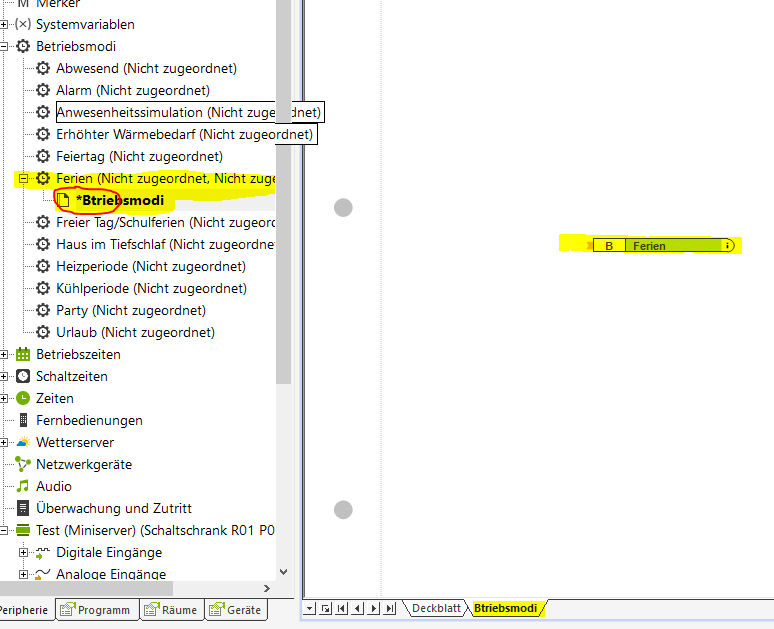

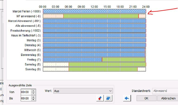

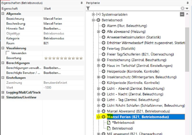

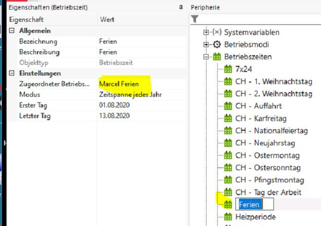

    Hallo und Gruss, ich habe alles genau wie in der Doku festgehalten eingerichtet.
    Betriebsmodi, Betriebszeit verknüpft, Betriebsmodi in die Schaltuhr der intelligenten Raumregelung eingefügt neben anderen. Neu gestartet und mir wird ständig angezeigt, dass der Betriebsmodus Marcel in Ferien aktiv ist. Was übersehe ich?
    Beste Dank für die Erleuchtung
    Gruss Marcel

    es sieht aus als ob der Betriebsmodus Ferien auf einer Seite Namens Betriebsmodi als Ausgangsreferenz vorhanden ist.
    Kann es sein des er dort mit einer "1" beschalten ist? Klicke auf die Grafik für eine vergrößerte Ansicht
