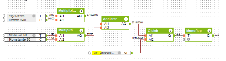

        Dieser Impuls unter Zeiten wird berechnet und steht Dir ohne Wetterservice oder LoxBerry zur Verfügung. Es gibt aus meiner Sicht keinen Grund diesen Impuls durch die Zeit vom Wetterservice zu ersetzen. Auch der ist nur berechnet - vermutlich nach den gleichen Formeln. Wenn Du Deine Geokoordinaten korrekt gepflegt hast sollte das passen.
        Wenn Du unbedingt die Zeit vom Wetterservice nehmen möchtest, geht das aber auch: Die beiden Variablen cur_sun_r und cur_sun_s enthalten die Zeit vom Sonnenauf- und untergang im Loxone-Zeitformat (Sekunden seit 1.1.2009). Du musst Dir also die aktuellen Sekunden seit 1.1.2009 zusammenstoppeln und mit der Variablen cur_sun_r bzw. cur_sun_s vergleichen und bei Gleichheit einen Impuls erzeugen:

          Mit LoxBerry XL könnte man täglich die Sonnenauf- und Untergangszeiten in Minuten seit Mitternacht an den MS senden lassen, dann braucht man nur einen Vergleich pro Zeit.

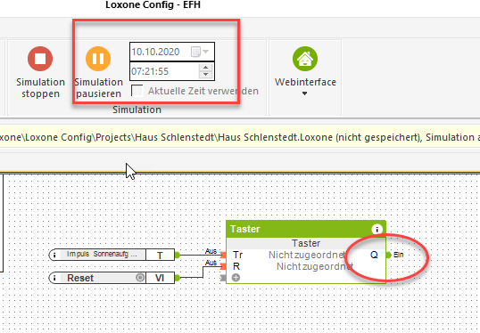

              Schau, ich weiß ja jetzt nicht, was Du von uns noch so erwartest. Aber dann musst Du es halt nochmal probieren. Es ist halt einfach so, dass Du keinen Wetterdienst brauchst und wenn die Geokoordinaten stimmen, dann kommt auch der Impuls. Vielleicht probierst Du es ganz einfach mal mit der Simulation? Mal so als Test? Und danach mal Life mit einem dahinter geschalteten Taster?
              Schau, da schaust Du wann bei Dir der Sonnenaufgang kommt. Der Wetterdienst zeigt Dir das ja. Und dann stellst Du die Simulation genau auf das Datum und drehst die Zeit 5 Minuten vor Sonnenaufgang zurück. Und dann startest Du die Simulation. Und dann springt auch der Taster auf EIN, wenn der Sonnenaufgang kommt.
