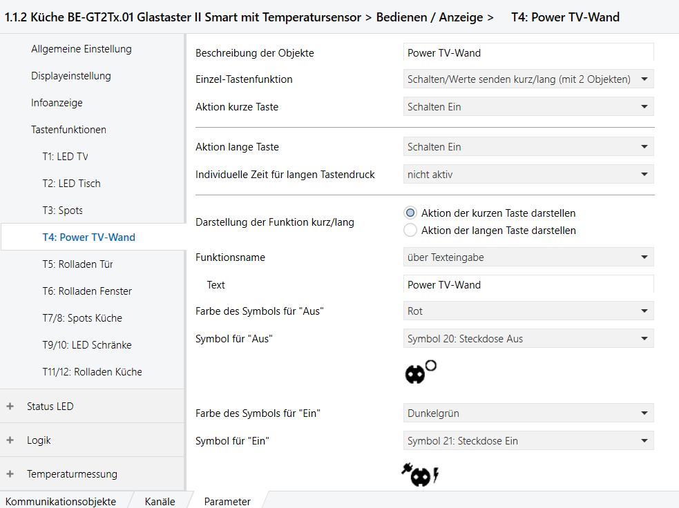

    Hallo, ich bitte um einen Anstoß-
    Ich möchte mit dem Glastaster Smart II ganz simpel eine schaltbare Steckdose schalten (T4 kurz= An, T4 lang= Aus) und bekomme es nicht hin.
    GA ist vorhanden, Steckdose wird über Relais angesteuert und kann auch per App geschaltet werden. Nur per Taster passiert nichts.
    Es fehlt vrmtl. irgend etwas zwischen Tastersensor und EIB-Baustein oder der Baustein an sich ist falsch?
    Ich komme nicht dahinter, ist bestimmt ganz simpel, oder?
    Im zweiten Schritt soll sich das Symbol noch verändern, wenn Steckdose aktiv. Vielleicht hat das schon jemand so und kann mit einem Screenshot helfen?
    Danke im Voraus

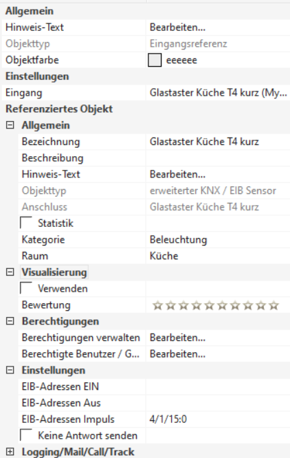

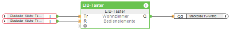

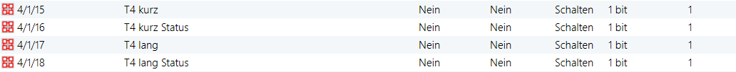

      ich denke. Mit den Lichtfunktionen klappt es.
      Hab mal die Zuordnung beigefügt, vielleicht habe ich ja einen Denkfehler.

        Versuch mal beim erweiterten Sensor 4/1/15:1

          stell deinen taster mal um - die funktion der taste auf „zustand senden“
          im wiki gibt es die info, wie man den mdt einbindet
          • LoxoneJorge
            • 13.05.2018
            • 25
            Dankeschön an euch beide.
            Hab beides umgesetzt und funktioniert jetzt. Das mit dem Wiki ist ein guter Tipp gewesen, hatte ich glatt schon wieder vergessen 😇
