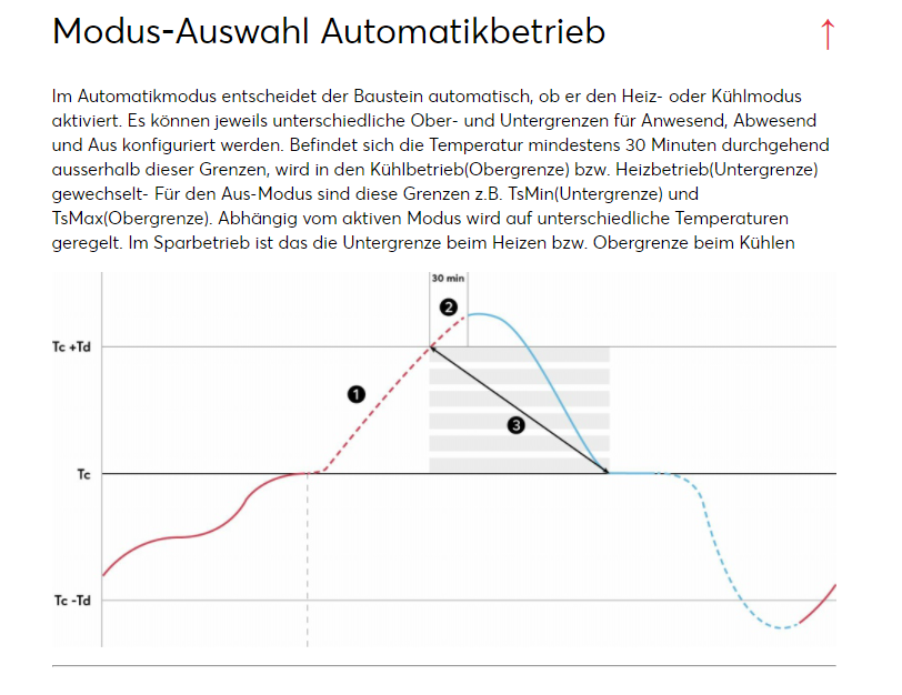

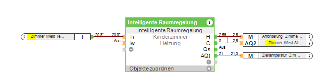

Ich habe kürzlich von der Gen1 auf die aktuelle intelligente Raumregelung umgerüstet. Diese scheint aber die in den Betriebszeiten definierte Heizperiode (ab November) zu ignorieren.
Die Heizperiode ist bei mir noch nicht gestartet, aber der Raum heizt dennoch nach den vorgegebenen Zeiten (morgens und abends) auf.
Hat einer eine Idee woran das liegt?
Der neue Intelligente Raumregler arbeitet nicht direkt mehr mit den fest hinterlegten Heiz und Kühlperioden.
Hier wird wirklich über aktuelle Temperatur und Ziel Temperatur entschieden ob geheizt werden muss.
Der Wechsel zwischen Heizen und Kühlen sieht hier so aus:
