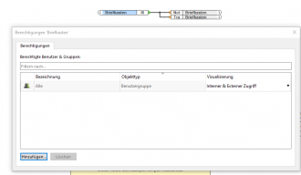

    Moin,
    bekommt Ihr noch Push Meldungen?
    Bei mir seit ca. 2 Wochen nicht mehr. Mehrmals in der app ein- und ausgeschaltet... Bekomme aber nichts mehr.
    in app Message funktionieren

      Berechtigungen richtig gesetzt?

        Oh, das weiß ich nicht. Ist das nun bei den Berechtigungen mit inklusive einzustellen?
        Auf dem Handy ist admin, sollte eigentlich alles dürfen und können

          Als Admin geht alles.
          Ansonsten meine ich, dass du bei den Nutzern auch die Berechtigung für Push einstellen kannst.
          Ich müsste aber selbst auch nachschauen

            Habe bei den Push Benachrichtigungen die User ausgewählt in der Config, die die Meldung erhalten sollen.
            Das ganze für intern und extern.
              • 2677
              ist für mich nicht nachvollziehbar, warum das nicht (mehr) geht bei mir.
              In der App bin ich als admin drin. Der admin hat alle Rechte.
              Ist für mich auch nicht genau nachvollziehbar, seit wann das ist. Es fiel mir nur auf, dass ich keine Push mehr bekomme, wenn der Briefkasten geöffnet wird (im Tracker ist es vorhanden, also HW Fehler ausgeschlossen). Ich hatte irgendwann im September auf die letzte Version aktualisiert, ich denke, es ist seitdem.

                Sind vielleicht die Benachtichtigungen in der App nicht mehr aktiv?
                LoxoneAPP - Einstellungen - Benachrichtigungen
                iPhone Einstellungen - Mitteilungen - Loxone

                  Doch, in der App habe ich diese nun mehrmals deaktiviert und wieder aktiviert.
                  In der config ist die Berechtigung auf "alle"
                  Klicke auf die Grafik für eine vergrößerte Ansicht  Name: push.png Ansichten: 0 Größe: 18,1 KB ID: 270101
                  Ausgewählt ist hier Die Notification "Not", also Push Mitteilung.
                  Und ich hahe ja noch weitere Pushmeldungen (Müll raus, Alarm an, Saugrobbi an, Fehler beim Rasenrobbi,etc..., es kommt nicht eine einzige Meldung.

                    Meld dich mal als einen anderen Nutzer an und dann wieder als Admin

                      Gute Idee. Hat aber nicht geholfen.
                        • 2677
                        App deinstalliert, Android in recovery modus gestartet, "swipe cache" ausgeführt und app neu installiert.
                        Nun funktioniert es wieder
