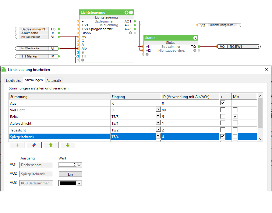

    Kann mir bitte jemand erklären wie ich es hinbekomme, dass ein KURZER Tastendruck auf I3 den Spiegelschrank einschaltet, ein weiterer KURZER Tastendruck in wieder aus usw....
    Dagegen soll ein LANGER Tastendruck das "Relaxlicht" einschalten, und im Idealfall (aber kein Muss) ein weiterer LANGER das Relaxlicht wieder ausschalten....
    Und verdammt noch mal die Finger von meinen per BWM eingeschalteten Deckenspots lassen!!!
    Aber deren Einstellungen kann ich ja aus bestimmten Szenen eben nicht ausschließen.....
    Aktuell werden mir, sobald ich den Spiegelschrank zuschalte, die Deckenspots abgeschaltet. Das Relaxlicht bekomme ich GAR NICHT angesprochen über den I3.
    In der App beimischen geht problemlos.
    Grüße, Martin
    *abgrundtief genervt davon ist*

      Die Stimmung Spiegelschrank löschen und den I3 auf den Eingang 2
      Und das mit dem Langzeitklick, gibt es da nicht den Baustein „Langzeitklick“?

        Dann kann ich den Spiegelschrank aber nicht mehr in der App steuern, bzw. würde dieser bei einem Doppelklick an der Tür nicht mit ausgeschaltet werden.
        Dass es einen separaten Langzeitklick-Baustein gibt ist mir bewusst, allerdings ist davon in der Doku keine Rede von!
        Ich habe mir grade nochmal ein Video von Loxone dazu angesehen, glauben die ernsthaft, dass ich mir für jede einzumischende Stimmung nen separaten T5-Schalter irgendwo hinklebe.....???
        Also wenn mir nicht jemand das Gegenteil beweist behaupte ich mal, der Baustein kann einfach nicht was beworben / beschrieben wird.

          Klar geht mir Doppelklick auch der Schrank aus.
          Und klar kannst du den Schrank per App steuern.
          Auf den Lichtbaustein, rechts unten auf mehr und dann den Lichtkreis ein/ausschalten oder dimmen

            Ah, ich hab nicht vollständig gelesen - ich soll damit auf den Eingang T5/2, nicht direkt mit dem Ausgang verbinden...
            Ja okay, probier ich mal
            Bleibt nur noch das Einmischen von "Relax"... Aber vielleicht geht das ja dann, wenn die Stimmung "Spiegelschrank" weg ist...

          Anstatt den I3 zu verbinden, reicht es wenn du den Touch direkt auf den Baustein an den gewünschten Eingang ziehst.
          Es sollte dann alles funktionieren wie du es wünscht

            Das hab ich nie verstanden, warum es da dann keinen klassischen "T5-Eingang" gibt.... Okay, probier ich mal!

          Naja gibt es ja T5/1,T5,2,....
          Damit soll man die Möglichkeit haben direkt die richtige Stimmung beim ersten Klick einzuschalten

            Seit ich gestern das aktuelle Update auf dem MS installiert habe (11.1.9.14), funktioniert das Einmischen von Bewegungsmelderstimmungen nicht mehr....
            Nach Ende von TH geht alles aus - obwohl die Bewegungsmelderstimmung auf "Einmischen" steht, das heisst danach wieder auf die ursprüngliche Stimmung gewechselt werden sollte, bis dann MT abgelaufen ist.
            Kann das Verhalten jemand bestätigen?

              Public Beta Präsenzeingang aktivieren --> Know Issues lesen, dann klappt es
            • 2601
            Bekannter Fehler, steht sogar in Orange in den Known Issues. Versuch mal die Public Beta von heute.
