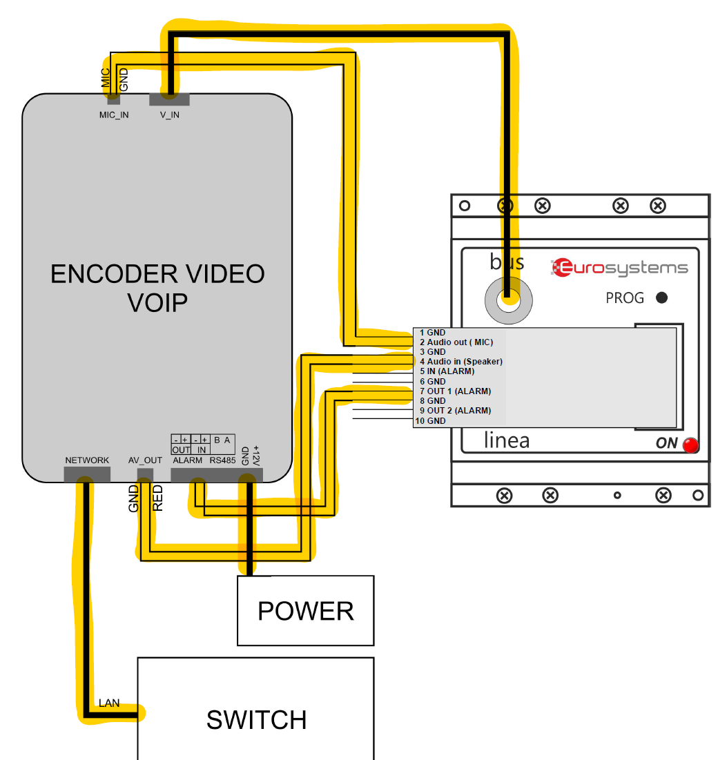

    bin gerade dabei eine bestehenden Bticino 2 Draht Außen Sprechanlage in Loxone zu integrieren.
    Dafür habe ich mir den Grandstream GXV3500 geholt und diesen mit dem Citosmart video verbunden. Verkabelung habe ich wie im Anhang vorgenommen.
    Die Übertragung des Bildes über die Loxone App habe ich hinbekommen.
    Beim Ton klappts überhaupt nicht.
    Wie der Klingeltaster auf der Sprechanlage integriert werden kann ist auch noch offen.
    Hat schon jemand eine solche Anlage erfolgreich integriert? Oder ist das technisch gar nicht möglich?
    Freue mich auf Tipps.

        Imperator leider nein, hab's am Ende aufgegeben

          Mit der Türklingel hab's ich mit einem Potential freien Kontakt Schalter hinbekommen,siehe diesen Beitrag

            ja mit dem habe ich zumindest das Leuten auch gelöst aber ein Bild wäre wirklich noch ein Traum.... gitbt es eventuell etwas über Homeassistant oder so?

              Das Sprechen müsste doch mit dem Grandstreammodul eigentlich funktionieren, das kann doch SIP. Ich hatte das mal mit meiner Grandstream Kamera probiert, das hatte funktioniert im Türsteuerungsbaustein.
