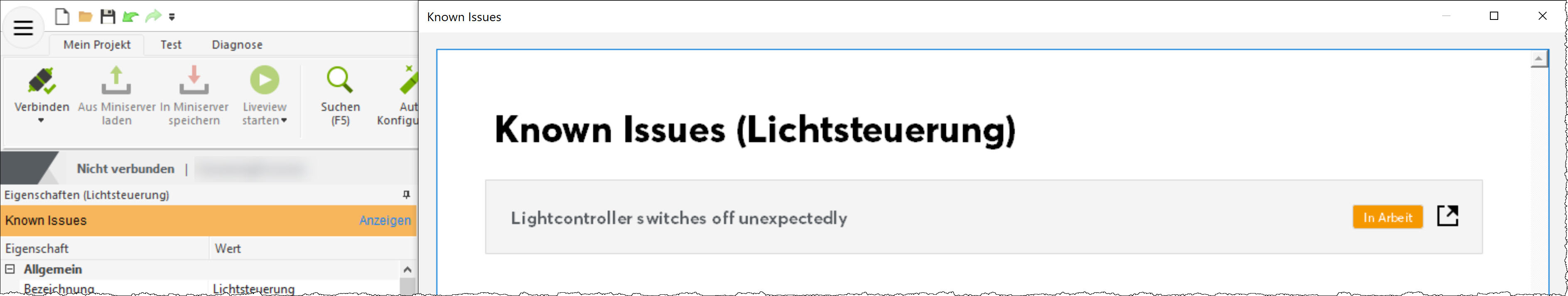

      Die "Known Issues" direkt anzuzeigen finde ich auch nicht schlecht oder ist das schon länger so? Ist auch direkt zu einem "Workaround" verlinkt.

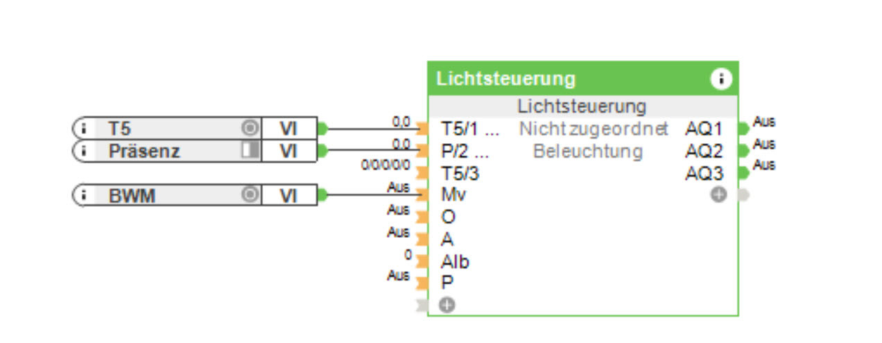

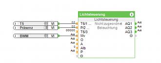

      Das mit dem "Einmischen" klappt wie beschrieben dann auch. Der BWM Eingang (Mv) funktioniert jedoch im Test gar nicht mehr wenn die "Aktion" auf "Einmischen" steht?!

        wie verwendet ihr die neuen Präsenzeingänge?
        T5 auf Px umschalten funktioniert soweit. Aber wenn ich z.B. zwei Stimungen (Abend/Nacht) verwenden möchte muss ich die Logik wieder nach außen legen oder?
        Also extern den Präsenzmelder und Betriebsmodus verUNDen?
        War die Lösung in der letzten Beta (die Tabelle mit den Kreuzchen) nicht besser?

          Ich versteh es einfach nicht, was die da rumferkeln!!!! Ist doch meiner Meinung nach nicht so schwer:
          -Präsenzbaustein an Eingang P der Lichtsteuerung hält die grade aktive Lichtstimmung am Laufen, Parameter TH muss hier gar nicht greifen, da der Präsenzbaustein ja quasi sein eigenes TH hat
          -MV-Eingang mischt die (je nach Betriebsmodus) korrekte Bewegungsmelderstimmung zu, die am Ende von TH (der Lichtsteuerung!) wieder ausgemischt wird.
          -Ist für die Dauer von MT weder am MV-Eingang noch am P-Eingang irgend was los, alles aus.
          That's it!
