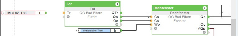

    Hat jemand schonmal die 4 Dachfenster Eingänge mit einem Taster bedient?
    1 klick: Komplett AUF
    Doppelklick: Komplett ZU
    Halten: Auf Fahren bis loslassen
    2te mal Halten: Zu Fahren bis loslassen
  • LoLe
    • 27.07.2019
    • 63
    Hier die Lösung. Hab viel probiert. Am Besten ist der Tor Baustein mit dem Tr Eingang
    Jetzt wärs nur noch schön wenn man das Dachfenster Symbol mit der freien ETS auf die MDT Taster bringen könnte
