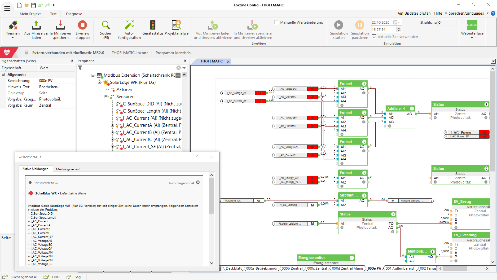

    Ich betreibe seit kurzem eine Solaranlage mit Solaredge SE7K Wechselrichter und SE-MTR-3Y-400 Zähler. Ein Speicher von BYD ist zwar vorgesehen aber leider noch nicht geliefert. Nun will ich die aktuellen Werte ins Loxone importieren und habe hier auch schon eine ganze Menge gelesen. Allein - es geht einfach nicht. Alle Werte zeigen "0" an.
    SE Wechselrichter und SE Zähler kommunizieren ja miteinander via Modbus RTU. Das tun sie auch wirklich, denn die Werte sehe ich im SE Portal.

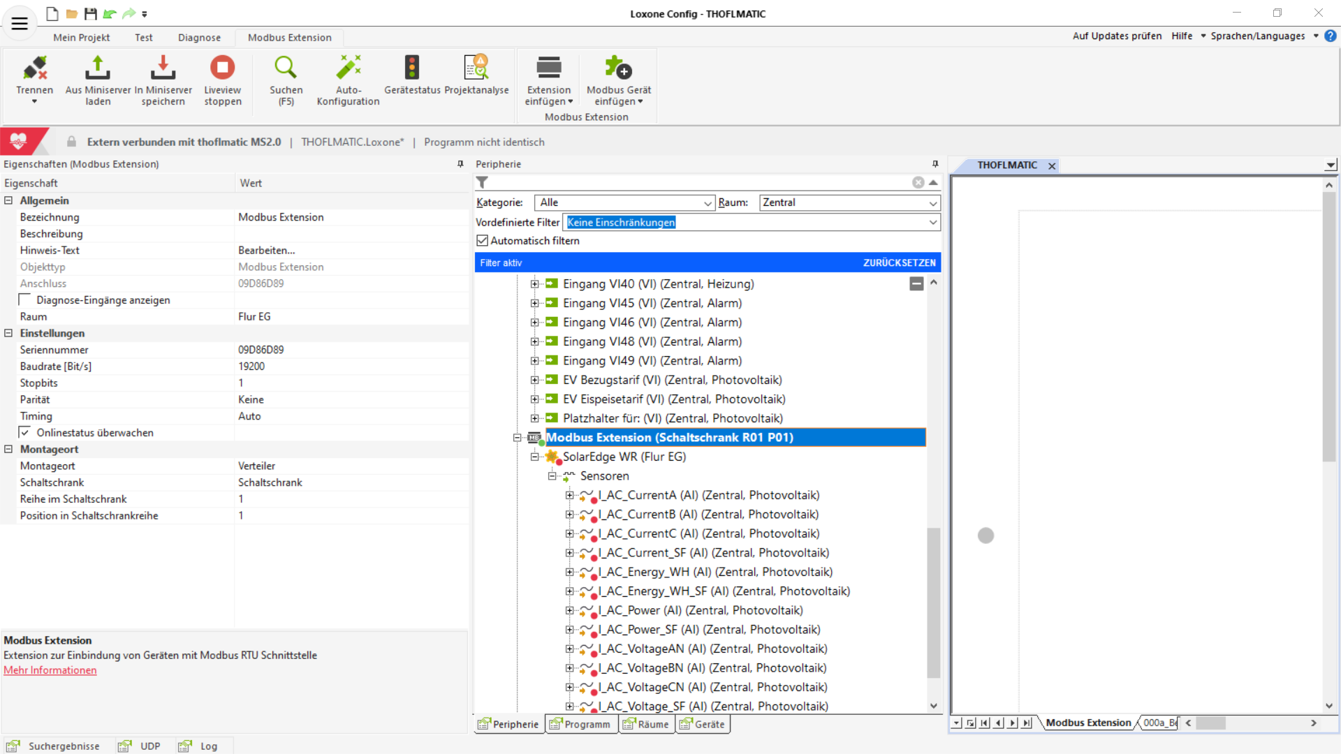

    Nun habe ich den Modbus vom SE Zähler einfach an meine Modbus Extension weiterverdrahtet. Beide sind nur 30cm auseinander. Die Modbus Extension ist online und blinkt grün. Eingestellt sind 19200bit/s, 1Stopbit und keine Parität.
    Als Modbus Gerät habe ich den vorgefertigten "SolarEdge WR" importiert. So weit, so gut. Ebendieser "SolarEdge WR" (Modbus Adresse:1) ist in der LoxoneConfig dauerhaft mit einem roten punkt versehen und alle Sensoren geben den Wert "0" aus. Was mache ich falsch? Habe ich noch etwas übersehen?

    Ohne Screenshots sehen wir sowieso keinen Fehler, meist vergebene Liebesmüh. Roter Punkt heißt, irgendwas ist falsch.

        ...und hier sind noch 2 Screenshots.

              Dann ist einer die Beiden bereits der ModBus Master (und muss das auch sein). Die Loxone Extension ist (auch) immer Master. Das geht nicht zusammen. ModBus TCP ist die richtige Lösung.
                Na bitte! Da ist er, der einfache Fehler. Das erklärt es. Der SE Zähler ist definiv der Master. Mit der Modbus extension komme ich also nicht zum Ziel. Dann muss ich jetzt Modbus TCP versuchen. Ich habe allerdings das admin Kennwort für meinen SE7 nicht und kann Modbus TCP somit nicht aktivieren. Aber da könnt Ihr mir auch nicht helfen.
