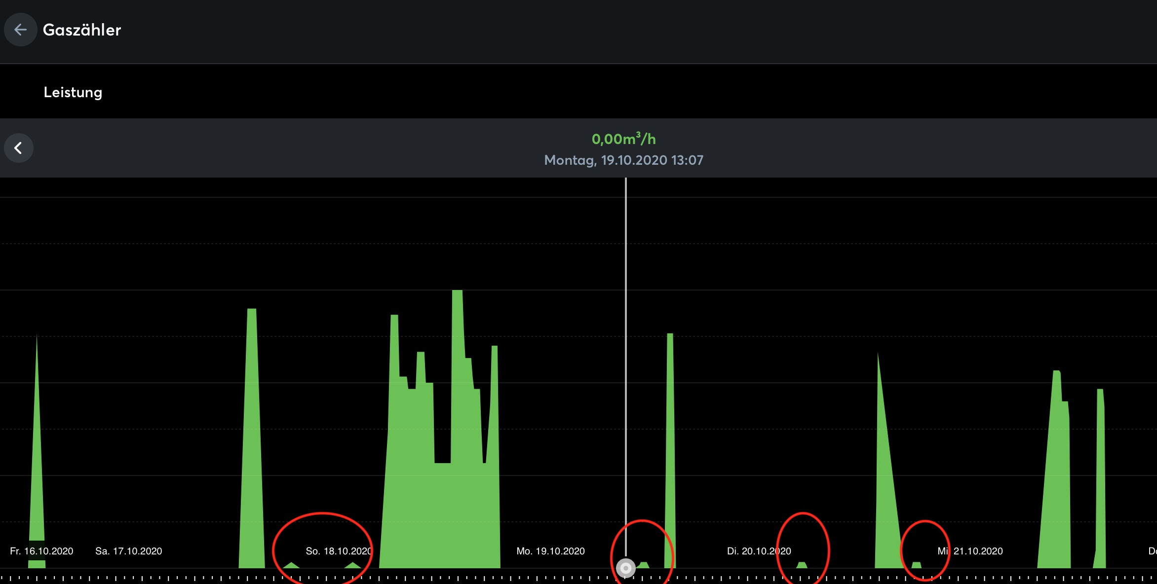

            Gehe ich in der Statistik mal zurück und schau mir die Sommermonate an, fällt schon auf, dass immer zwischen 5 und 6 Uhr alle x-Tage ein Impuls gesetzt wird? Warum ausgerechnet zwischen 5 und 6Uhr? Und nicht irgendwann später oder öfters?
Ansichten: 574
Größe: 199,1 KB

              Also ich habe den vom Christian genannten Tastschalter anstatt des Monoflops verwendet. Nach wie vor setzt mir der Gaszähler einen Impuls. Mich wundert es halt nur, dass es überwiegend morgens zwischen 5 und 6 Uhr geschieht. Alternativ habe ich noch genau um 14:09Uhr im Angebot. Kann man irgendwie einen Log-File vom MS auslesen was er in diesem Zeitraum macht?

                  Ich konnte das ganze nun soweit auflösen, dass bei dem Gaszähler morgens genau um 4:45Uhr ein Impuls ausgelöst wird. Sporadisch dann zusätzlich noch um 17:55Uhr. Aus den Log-Files vom MS bin ich auch nicht schlau geworden, der hat keine Einträge die in diese Zeiträume passen.
                  Wäre es denkbar, dass der digitale Eingang vom MS einen Schuss hat? Hier würde ich der Sache aber dann auch Wiedersprechen weil mir die Zeiten wo ein Impuls ausgelöst wird zu exakt sind. Fakt ist eines selbst wenn ich Frühdienst habe liege ich um 4:45Uhr noch im Bett. Beim Nachtdienst bin ich um 4:45Uhr noch nicht zu Hause. Spätdienst bin ich um 17:55Uhr nicht zu Hause und im Nachtdienst liege ich zu dieser Uhrzeit wieder im Bett (kleine Schlummerrunde bevor es los geht). Die Warmwasserbereitung läuft nur zwischen 5-7Uhr und von 17-20Uhr. Ansonsten ist die in der Therme gesperrt. Dies habe ich auch aufgelöst und festgestellt, dass zu den Zeiten wo ein Impuls stattfindet die Therme nix gemacht hat also im Frostschutz war. Hinzu kommt, dass genau ein Impuls 0,01cbm Gas entsprechen würde. Was für die WW-Bereitung viel zu wenig wäre. Erfahrungsgemäß benötige ich so zwischen 0,3 - 0,4cbm Gas um den WW-Speicher einmal aufzuheizen.
