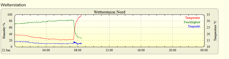

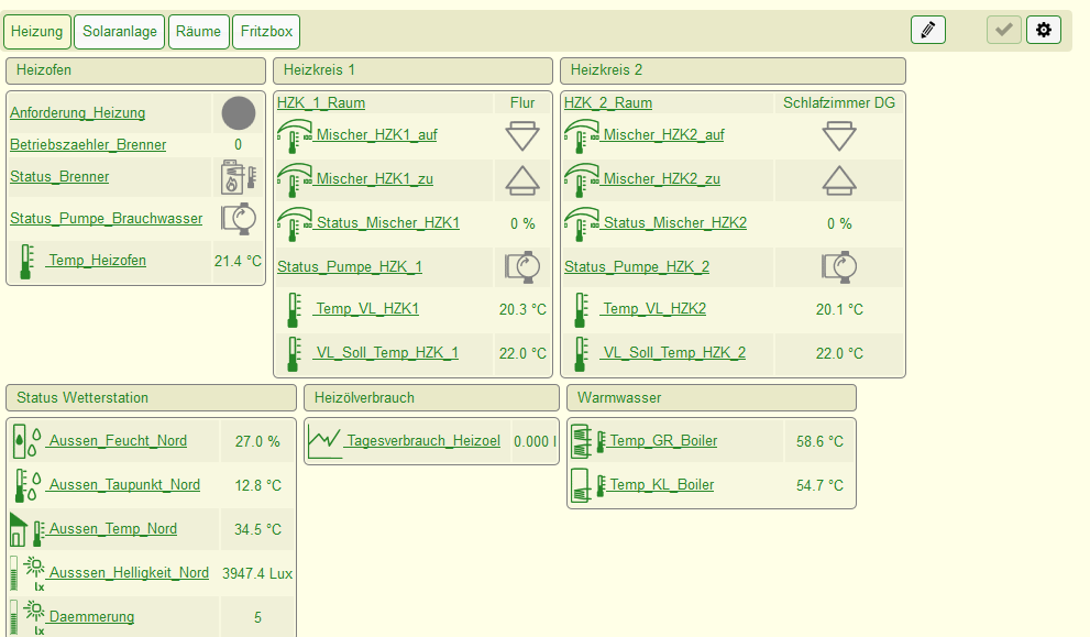

                          ich verwende Fhem, das auf einem Raspberry installiert ist. Man kann die Daten von der Loxone auf Fehm schicken und dort anzeigen, es funktioniert sehr gut. Man hat auch die Möglichkeit Daten von Fehm über UDP an Loxone zu senden, man kann auch verschieden ander Komponeten anbinden z.B HomeMatic.

                            Uii.. sieht aber recht gruselig aus die Visualisierung (sorry). Unabhängig aller guten und mächtigen Funktionalität von FHEM. Mir wäre das ein viiiiel zu technischer Look. Sieht aus wie im Mess- und Regeltechnik Unterricht 1990 :-) Gibts da keine ansprechendere Visu? FHEM hat doch mit Sicherheit einen Template-basierten Ui Ansatz, oder?
                            Zuletzt geändert von MarcusS; 22.06.2016, 13:57.
