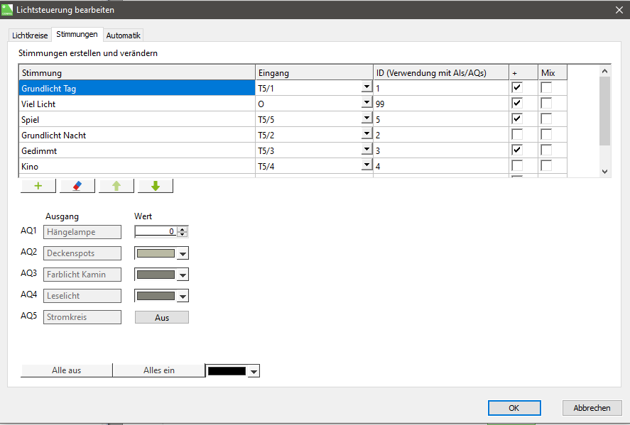

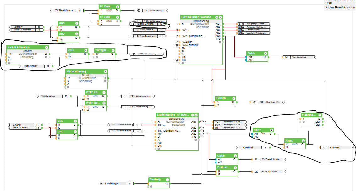

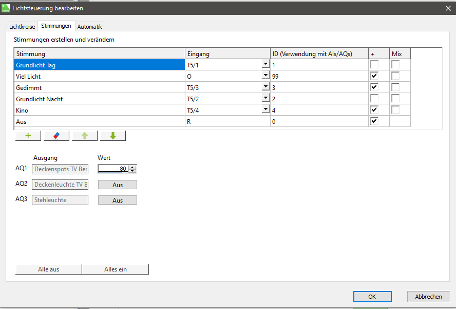

                Ich habs jetzt anders gelöst - siehe Screenshot.
                Ist etwas aufwendig aber ich habe damit folgende Funktionen umgesetzt:
                1) Wenn ein Bereich aus ist wird bei Klick im anderen eine Grundlichtstimmung - abhängig von der Tageszeit Tag/Nacht mit aktiviert.
                Unabhängig davon kann ich bei jedem Bereich stimmungen durchschalten.
                Was noch dabei ist und du vielleicht nicht brauchst (eingekreist):
                2) Wenn ich am Abend im TV Bereich auf Kinostimmung wechsle dann geht auch im Wohnbereich Kinomodus an.
                3) Stehlampen als Lichtklingel wenn Betriebsmodus Kinder im Bett aktiv ist.
                4) Nachtlichtfunktion - wenn aktiv dann wird nach dem aktivieren des Schlafbetriebszustand im Wohnzimmer und Küche ein Nachtlicht aktiv - sollte mal wer im Wohnzimmer schlafen.
                Auch wichtig ist die Parametrierung der Stimmungen in den Bausteinen damits beim Durchschalten harmonisch ist und nicht Grundlich mitgeswiched wird.
                Für mich funktioniert das ziemlich gut - erforderte aber ein bisschen herumprobieren.
                Schade das der Lichtbaustein für offene Konzepte nur subobtimal ist mit Standardkonfiguration.
