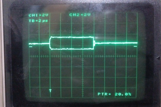

          Zum Brunner CAN Bus:
          Physikalisch kommt ein High-Speed CAN Bus mit einer Übertragungsrate von 125kbit/s zum Einsatz. Dies konnte mit einem Oszilloskop recht einfach ermittelt werden.
          Klicke auf die Grafik für eine vergrößerte Ansicht  Name: Scope.jpg Ansichten: 1 Größe: 48,8 KB ID: 175289
          Eine geeignete Schnittstelle für eine RaspberryPi gibt es unter anderem von SK Pang Electronics. Das PiCAN2 habe ich bei mir im Einsatz um die Daten auf dem Brunner CAN Bus mit zu schreiben. Mit dem "JOY-IT CAN Modul für Entwicklerboards" habe ich noch keine Erfahrung, es sollte aber wahrscheinlich auch funktionieren.
          Bisher habe ich in meinem Brunner Setup (BHZ 2.0, EOS 6 & Display) ca. 400 unterschiedliche CAN IDs belauscht, die zwischen den einzelnen Komponenten hin und her geschickt werden.
          Ich habe noch nicht zu allen IDs eine Idee, die Außentemperatur verbirgt sich aber beispielsweise hinter der "1C104010".
          Soviel erstmal zum Anfang, mal schauen, wann der Rest kommt.

            Vielen Dank für die ganzen Informationen! Das hat mir den letzten Anstoss gegeben nicht mehr auf Brunner zu hoffen und dem CAN-Ansatz zu folgen. Ich habe mir dieselben Komponenten bestellt und es funktioniert. Falls es jemanden interessiert wie man das Board einrichtet: http://skpang.co.uk/catalog/images/r...PICAN2UG13.pdf
            Wie bist Du denn darauf gekommen, dass "1C104010" die Aussentemperatur ist? Hast Du die Daten (4 Byte bei mir) irgendwie in einen Float konvertiert? Bei mir steht da beispielsweise "00 01 25 00" (4 byte hex) drin. Konvertiert in einen int (Big Endian) ergibt das 74752. Das Diplay zeigt aktuell 9°.
            Zuletzt geändert von Gast; 07.02.2019, 16:58.
            • st.schulte
              st.schulte kommentierte
              Hallo, ich habe die 4-byte Werte als i32 im big-endian Format interpretiert und die Digits mit 0,000390625 multipliziert.
              Aus dem Hex-String 0000 3E00 werden somit 15360 digit multipliziert mit 0,000390625 kommen 6°C Außentemperatur heraus.
              Moin. Deine Multiplikation mit einem auf den ersten Blick komischen Wert hat aus meiner Sicht zwei Gründe:
              1. Brunner scheint das letzte Byte nicht zu verwenden. Anstatt es weg zu shiften kann man es auch weg dividieren x >> 8 == x / 256
              2. Die Werte haben alle eine Nachkommastelle, man muss also noch mal durch 10 teilen
              Wir haben im Prinzip also das selbe gemacht (x*0,000390625 == x/2560 == (x>>8)/10). Gut, dass wir unabhängig zum selben Ergebnis kommen.
