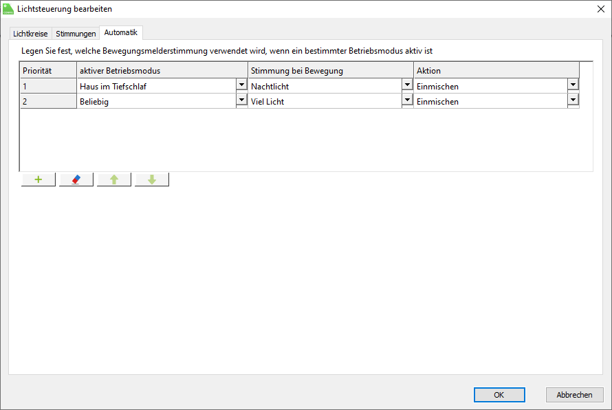

    ich bin relativ neu im Thema Loxone und vor allem Loxone Config. Ich habe leider über die Suchfunktion nichts gefunden (oder ich hab nach en falschen Schlagwörtern gesucht) und hoffe ihr könnt mir ein paar Tipps geben. Ich habe im ganzen Haus LED Spots verbaut, die über eine Dimmer Extension angesteuert werden. Gesteuert wird das momentan über Touch Tree Schalter. Zukünftig sollen noch Bewegungsmelder dazu kommen. Nun zu meiner Frage: Ich würde die Beleuchtung gerne zwischen Tag und Nacht aufteilen. Bei Tag (also eher Abends bis ca. 22 Uhr) sollen die Lichter bei Bewegung normal angehen. Nachts, ab ca. 23 Uhr sollen die Lichter im Flur und Bad bei Bewegung sehr stark gedimmt angehen um den kindern zu ermöglichen ohne das Licht anschalten zu müssen das Bad etc. zu finden. Könnt ihr mir hier Tipps geben, ob das möglich ist und wie ich das umsetze?
    Vielen Dank und viele Grüße
    Dominik

    Mit Betriebmodi:
    Lichtstimmungen können mit Betriebsmodi kombiniert werden. So wird das Nachtlicht nur bei Aktiv sein des Nachtmodus eingeschalten. Jetzt mehr erfahren >

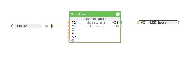

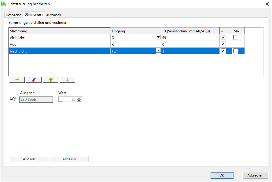

      Hallo Dominik,
      in der Lichtsteuerung muss das dann so aussehen wie im Anhang.
      Bitte beachte dass aktuell das "Einmischen" der Bewegungsmelderstimmung zum Ende nicht sauber funktioniert, da wird alles ausgeschaltet anstatt "Ausgemischt".
      Grüße, Martin
