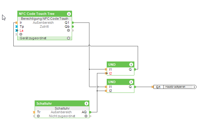

          Ich hab mir jetzt überlegt ich lasse den neuen Code dauerhaft aktiv und gebe einen Impuls auf Q2 und den gebe ich auf mein Motorschloss mit einer Zeitschaltuhr und einem UND Baustein. Das sollte doch klappen oder?
            • 2581
            Jubb, denke schon - der NFC zeigt halt auch grün an wenn die Zeitschaltuhr nicht aktiv ist, das is das einzige dass etwas unschön ist.
              Notfalls könnte man den Ausgang mit einer zusätzlichen Schaltuhr ver-unden und würde dann den Trigger nur bekommen wenn die Schaltuhr auch aktiv ist. Hat aber den Nachteil dass man am NFC Touch kein "abgelehnt" Feedback bekommt. Das könnte man wiederum erreichen in dem man den Trigger mit der Schaltuhr vergleicht und im Schaltuhrfall den LED rot blinken lässt.
              So könnte es gehen:

                Ja stimmt dann leuchten die LEDs grün aber das Schloß sperrt nicht auf wenn die Zeitschaltuhr aktiv ist.
                Schade dass es hier keine Lösung von Loxone gibt.
                  Deswegen mein Vorschlag von oben, das sollte rot leuchten lassen, Eingang Ir

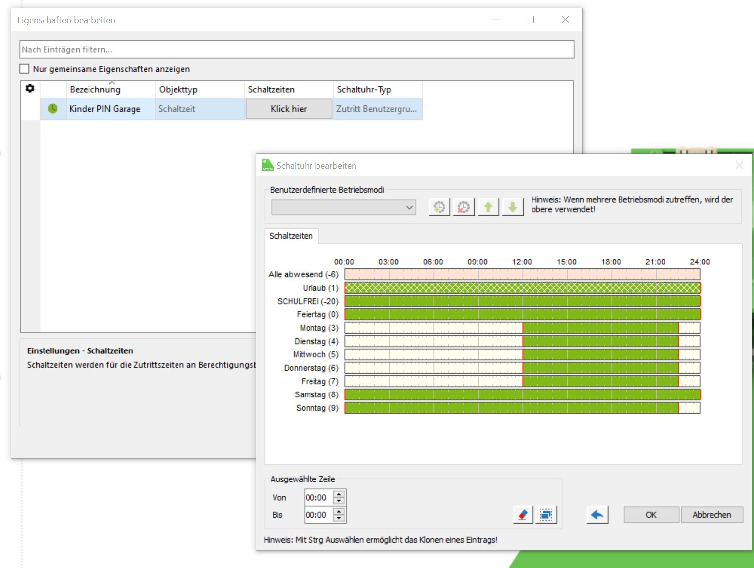

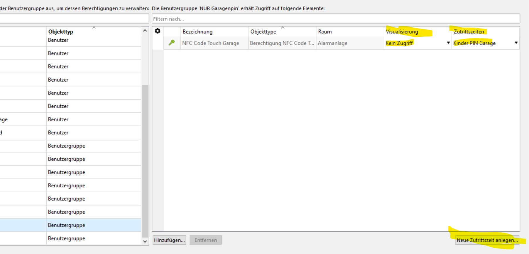

                @andreas221988
                Überhaupt kein Problem: Du kannst für einen Nutzer Zutrittszeiten frei definieren, die Du dann dem jeweiligen Baustein zuordnest. Wir haben den Kindern einen Garagenpin angelegt, der nur zu bestimmten Zeiten/Betriebsmodi funktioniert.
                Die Zeiten (Zutrittszeit) kannst Du im Ast "Schaltzeiten" definieren
                Ich habe extra dafür einen separaten Benutzer angelegt, da die Zutrittsszeiten sonst auch für NFC Chips, PINS etc gelten.
                Was heisst das? Die Kinder haben ein Profil mit einem NFC Chip, der klappt immer ohne Einschränkung, Desweiteren haben Sie ein Profil mit PIN, der klappt nur, wenn wir auch zuhause sind und die Alarmanlage deaktiviert ist (Falls jemand mal den PIN von den Kindern "geklaut" hat)
                Klicke auf die Grafik für eine vergrößerte Ansicht  Name: Screenshot 2020-11-03 200430.jpg Ansichten: 0 Größe: 255,5 KB ID: 273286Klicke auf die Grafik für eine vergrößerte Ansicht  Name: Screenshot 2020-11-03 195953.jpg Ansichten: 0 Größe: 156,5 KB ID: 273287
                Zuletzt geändert von Nobbi75; 03.11.2020, 20:10.

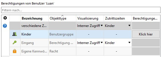

                    Ich habe dasselbe Anliegen und arbeite zurzeit an der Lösung.
                    Nun habe ich es versucht gemäss der Anleitung von Nobbi75 so umzusetzen, was mir auch alles einleuchtend ist, jedoch habe ich irgendwor einen Fehler?
                    Folgendes umgesetzt:
                    1. neuen Benutzer angelegt (Kind)
                    2. Neue Zutrittszeit erstellt "Kinder" Montag - Freitag 11:00-12:00
                    3. NFC Code Touch unter Zugangscodes einen Benutzer hinzugefügt "Kind" mit Code
                    4. Dann habe ich dem Benutzer "Kind" unter Benutzerverwaltung -> Berechtigungen noch die Zutrittszeit hinzugefügt "Kinder".
                    Alles soweit so gut, jedoch lässt sich nun die Türe auch ausserhalb der Zutrittszeiten öffnen 🙄
                    Irgendwo habe ich vermutlich einen Denkfehler 🤔
                    Wäre um einen Ratschlag sehr dankbar.

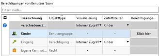

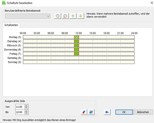

                        Ich habe jetzt alles nochmals genau gemäss der Anleitung durchgespielt, dennoch ohne Erfolg.
                        Schaltzeiten Mo. - Fr. 11.00 -12.00 werden einfach nicht übernommen 😪
                        Man kann die Türe dauernd mit dem Code vom Kind per NFC Code Touch öffnen.
                        Im Anhang einige Bilder der Konfig, stehe irgendwie auf dem Schlauch.
                        Schaltzeiten:
Ansichten: 352
Größe: 63,4 KB
