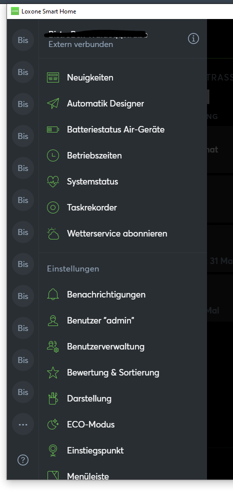

  • Haidy
    • 01.06.2016
    • 414
    hab heute morgen festgestellt, dass die App (Windows) ein neues Design bekommen hat, da ich ca. 35 Miniserver in der App angelegt habe, muss ich oft zwischen den Miniservern wechseln. Die neue Leiste am Rand ist ja von der Idee her ganz nett, aber mit nur 3 Buchstaben lassen sich die einzelnen Standorte nicht wirklich gut unterscheiden:
Ansichten: 1142
Größe: 79,0 KB
      • 2581
      Ist schon als Bug erfasst.
        • 3884
        Wie auch in der Android u iOS App, da werden auch nur 3 Buchstaben angezeigt.
        So wenig brauchbar.
