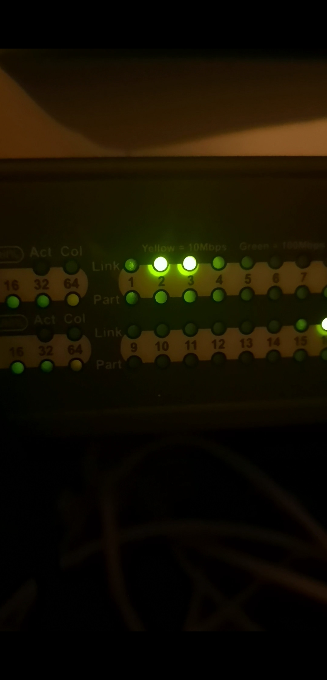

Randbedingungen:
feste IP zugewiesen,
Port Weiterleitung aktiv
IP Adresse nicht doppelt vergeben
Sd Karte ersetzt (sogar sinnloserweise durch eine originale von loxone)
Loxone hängt am LAN switch mit zahlreichen andren teilnehmern.
Router wurde von netgear auf fritzbox geändert - Problem bestand aber bei beiden
Problem: miniserver schlechte Verbindung...... Keine Erreichbarkeit über konfig und app, weder über LAN noch wlan
Passieren tut das alle paar Wochen und dann gleich mehrfach für ein bis 2 Tage. Dann geht's wieder für ein paar Wochen hintereinander. Neustart des Routers oder miniserver behebt das Problem nicht. Auch loxone LAN Kabel an und abstecken bringt keine Verbesserung. Wenn das passiert gibt es von der loxone die simple message: keine internetverbindung.
Meine Abhilfe. Ich muss die loxone einmal kurz direkt mit einem PC verbinden - also das heim Netzwerk bypassen. Dann ist sofort die loxone erreichbar. -Wenn ich sie dann wieder am switch anstecke funktioniert alles wieder normal. Also einmal kurz umstecken reicht.
Bitte um eure Expertise was ich da noch prüfen kann.
Vg Michael
. Und erst recht nicht komplett remote. Deshalb muss man selbst versuchen das Problem einzugrenzen.
