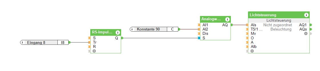

    ich würde gern direk eine szene über einen taster schalten und finde nicht wie ich es anstelle.
    Wir haben küche, Esszimmer & Wz offen und hierzu 8 stimmungen auf einander abgestimmt (morgen, abend, tv usw). Wir können auch diese stimmungen direkt auswählen und auf einen taster legen.
    nun will ich bestimmte szenen die größer als 1-8 sind auch schlaten ... z.b. szene mit id 99.
    Kann mir hier wer helfen bitte?

      Angenommen ich hätte (theoretisch) 100 Szenen. Die ersten acht kann ich direkt anwählen und auch mit + immer weiterschalten. Des weitern kann ich zb szene 3 auf einen (nicht loxone) taster legen (digitaler eingang mit gira taster). Das bedeutet ich kann derzeit heimkommen und statt alle szenen durchzuschalten, mit einem tastendruck szene 3 (abend einschalten).
      Diese direktwahl gilt nur für die ersten 8 und danach kann ch die Szenen nur anwählen wenn ich sie zu der weiterschaltfunktion dazunehme. Ich möchte aber abgesehen zu meinen 8 abgestimmte szenen zusätzliche die ich nur auf bestimmten tastern und in der visualisierung habe.
      Also mit einem digitalen eingang direkt in einem Raum (oder global) szene 90 auswählen egal was zuvor war
      Ich hoffe das war halbwechs verständlich

        Das müsstest du über den Eingang AIs machen. Dazu deinen Eingang (Taster oder was auch immer) daran anschließen - und wenn du nur eine bestimmte Szene damit ansteuern willst könntest du das über die Wertekorrekur machen (diesen dazu als Analog definieren).
        So wird aus
        0 -> 0 (für aus)
        1 -> 90 (für ein Szene 90)
        Grüße, Martin

              Eine Wertekorrektur kann man auch über den Skalierer-Baustein machen.
              Ein korrigierter Wert wird für Deinen Bedarf aber nicht genügen, da wenn Du die Taste loslässt, auch wieder der Wert 0 an AIs angelegt wird und somit das Licht wieder ausgeschaltet würde.
              Ich würde in jedem Fall die Taste an einen T5 Eingang legen, oder hast Du wirklich mehr wie 8 Taster an einer Lichtsteuerung?

                Geht doch nicht romildo , es gibt ja keinen T5/99 .
                Hab grad schon was gebaut,sieht aber recht umständlich aus, mit Mehrfachklick, Sequencer und Status-Baustein.

                Es gibt 89 Stimmungen und dann noch 0 für Aus und 99 für alles Ein.
                Standardmässig ist Stimmung 0 dem Eingang R und Stimmung 99 dem Eingang O zugeordnet.
                Ausser der Stimmung 0 kann jedem T5 Eingang eine beliebige Stimmung zugeordnet werden.

              Ein Lösungsansatz.
              Ist zwar mehr Aufwand, aber so könntest du über den Als Eingang direkt deine Szene auswählen, sonst aber auch nichts mehr.
              Kein Doppel- Dreifachclick, usw...
              Eingang 8 (Taster), deshalb der RS-Impulsschalter, sonst fällt Als wieder ab, wenn du den Taster los lässt.
              Wenn du deine Szenen verringerst <= 8, kannst es direkt über die Eingänge lösen.
                Genau das sollte es sein, danke Andreas!
