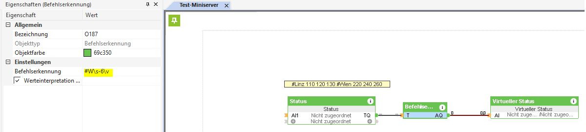

                  Johannes Bartnitzke Man könnte die Befehlserkennung mal ein bisschen aufpolieren.
                  Z.B.
                  \s-12 Springe im String zurück mit negativen Zahlen. Damit könnte man ganz einfach die Daten des Land OÖ Open Data Feeds lesen. (Screenshot)
                  \v4 übernimmt den Zahlenwert aus den nächsten vier Zeichen
                  \h4 interpretiert die nächsten vier Zeichen als Hex (das würde sofort das Thema mit der HEX-Kolonne des anderen Threads lösen, wo jetzt entweder 50 Bausteine benötigt werden, oder am LoxBerry 7 Zeilen Code).
                  Diese drei erweiterten Syntaxen würden eine ganze Reihe von Workarounds lösen, die hier im Forum bisher den Benutzern empfohlen wurden.

                        Hallo Christian,
                        noch eine Frage. Wenn ich das Script als HTTP Befehl vom Browser aufrufe, funktioniert das Ganze. Nur als Befehl von der Loxone aus, zum Anstoßen des Script hab ich da noch ein Problem und bekomme es nicht hin. Anbei drei Screenshots. Vor allem ob Put / Get / Post verwenden muss.
                        Vielen Dank!
                        Lg
                        Jo
                        • JoUnderground
                          • 09.11.2016
                          • 46
                          Sorry, Kommando zurück! Hab den Fehler, gefunden! Ein Leerzeichen im Befehl zu viel! Danke trotzdem für alle die das lesen.
                          Schönen Abend,
                          Jo
                            Und ich wollte gerade antworten, ob du oder ich Tomaten auf den Augen habe, wegen dieses ungewöhnlich großen Abstands in der URL 🙂
