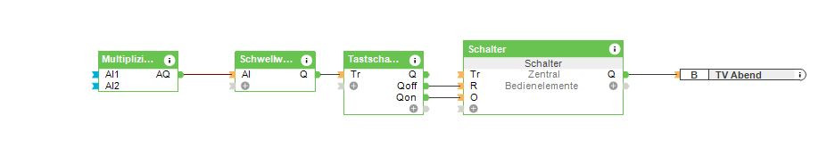

    ich versuche über den Smartsocket Air einen Betriebsmodus zu schalten, was an sich funktioniert - aber ich würde noch gerne einen Schalter zwischenbauen und weiß nicht wie ich das am besten anstellen kann.
    Anbei ein Auszug aus meiner Config:
Name: tv modus.PNG
Ansichten: 332
Größe: 14,8 KB
    Ich versteh nicht ganz wie ich den Schalter zum manuellen Ein- und Ausschalten am besten integrieren kann.
    Bin für jeden Tipp dankbar
    Lg
    Jan
    • 4072
    Hallo Jan,
    Wenn der Schwellwertschalter auf ein geht, soll der Schalter eingeschaltet werden und wenn er auf aus geht, wieder aus?
    Und er Schalter soll den TV Abend schalten?
    Verstehe ich das so richtig?

      Ganz genau
      Vllt. kann man es insgesamt eleganter lösen - das war bisher die erste Idee die mir in den Sinn kam.
        • 4072
        Klicke auf die Grafik für eine vergrößerte Ansicht  Name: SmartsocketAir-Betriebsmodusschalten01.jpg Ansichten: 0 Größe: 21,5 KB ID: 273972
        So musst es einbauen.
        Dann wird er über den Smart Socket geschalten, aber du kannst ihn auch manuell über die VIS aktivieren.
        Wie es funktioniert.
        Geht der Schwellwertschalter auf EIN wird am Tastschalter der Qon Impuls aktiviert, für die Zeit T[s] (Impulsdauer).
        Der Schalter ist dann EIN.
        Geht der Schwellwertschalter auf Aus wird am Tastschalter der Qoff Impuls aktiviert, für die Zeit T[s] (Impulsdauer).
        Der Schalter ist dann Aus.

          ach super - auf den Tastschalter bin ich nicht gekommen
          wird Zeit das ich mehr Zeit mit der Config verbringe
          Vielen Dank!
