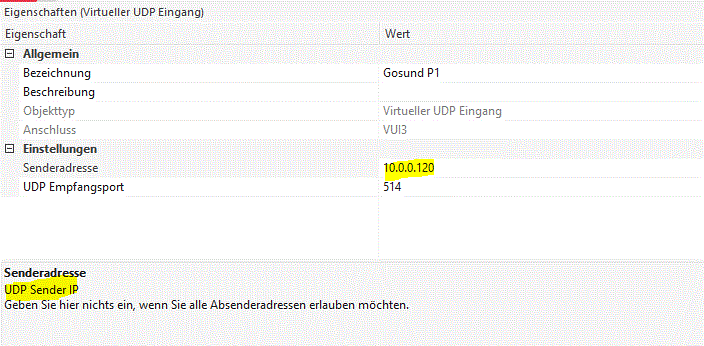

    ich habe mehrere Lüftungsanlagen im LAN mit unterschiedlichen IP Adressen, die alle über den gleichen UDP Port Pakete versenden.
    Den UDP Port kann ich an der Lüftungsanlage nicht ändern.
    In Loxone kann ich jeden UDP Port ja nur einmal in Verbindung mit einer IP-Sendeadresse verwenden.
    Das heißt, ich kann immer nur eine Lüftungsanlage abfragen.
    Habt ihr eine Idee, wie ich das umgehen / lösen kann?
    Gruß&Danke
    Mike
    • 4612
    Jede Lüftungsanlage eine eigene IP alle den gleichen Port sollte doch gehen wenn du nur die jeweilige Senderadresse/IP zulässt!

      Nein das geht nicht, Loxone lässt nur Porteinestellung 1-65536 zu, leeres UDP Portfeld geht nicht.
    Mehrere Virtuelle UDP Eingänge am gleichen Port lässt Loxone nicht zu.
    Es kommen aber bei EINEM Virtuellen UDP Eingang die Daten ALLER Lüftungen herein.
    kannst du anhand der eingehenden Daten nicht unterscheiden, welche Anlage das gerade gesendet hat?

      nein leider kann ich anhand des Befehls nicht unterscheiden, welche Lüftungsanlage gesendet hat..
      Die einzige Unterscheidungsmöglichkeit liegt in der IP-Adresse, aber diese wird ja beim UDP-Signal nicht mitgesandt.
        514 ist der Syslog-Port.
        LoxBerry vorhanden?
