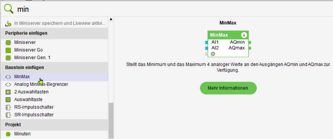

    Hallo ich habe im Wohnzimmer zwei Stellantriebe verbaut und möchte, dass sich die Steuerung immer am kleineren Temperaturwert der gemessen wird richtet.
    Meine Idee: "Minimum" Baustein verwenden. Beide Eingänge dran und der Baustein würde dann den kleineren von beiden weitergeben an die intelligente Raumregelung.
    Problem: Ich finde keinen solchen Minimum Baustein. Gibt es das nicht?
    Mein Workaround Versuch war: Statusbaustein:
    Bedingung: Wenn AI1 > <v2.1>, --> dann nimmt <v2.1>
    Wenn AI1 <= <v2.1> --> dann nimm <v1.1>
    Kenne diese Syntax aber nicht. Irgendwas stimmt wohl nicht. Oder das funktioniert so überhaupt nicht.
    Die Bedinungen bleiben nicht gespeichert wenn ich rausgehe...
    Kann mir jemand helfen?
    Wahrscheinlich ist das Problem sehr einfach zu lösen und ich habe es einfach noch nicht gefunden.
    Gruss
    Radiohead3
    Man kann Bausteine nicht nur über die F5-Suche einfügen, sondern auch über das Menü, wo alle Bausteine aufgelistet sind.
    So oder so, findest du dann den MinMax-Baustein.
    Der Status-Baustein kann keine Eingangswerte vergleichen (ist schon ein ewiger Wunsch, der wohl auch ewig unerfüllt bleibt).

        Du hast recht. Über die Suche habe ich eben nur immer den "Min Max seit Reset" Baustein gefunden, der ja etwas anderes macht.
          • 5178
          Über die Suche findet man ihn doch auch, man muss nur etwas runter scrollen zu Baustein einfügen.
          Dies nur als Ergänzung.
