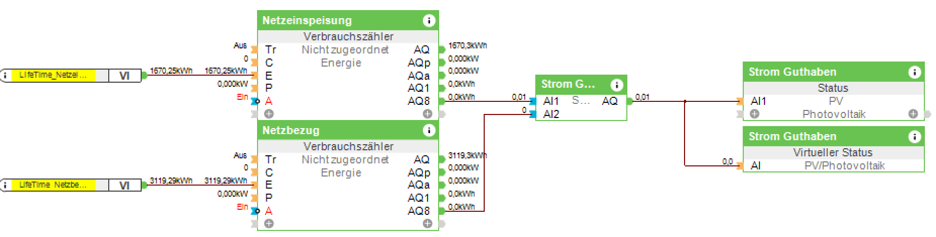

    ich habe einen SENEC Speicher mit einem Cloud Vertrag.
    am Ende des Jahres wird vom Bezogenen Strom der Eingespeiste abgezogen. Die Differenz wird entweder in Rechnung gestellt oder eben gutgeschrieben.
    nun mein Problem:
    ich bekomme aus dem Speicher nur die Liftime Daten. Also was wurde insgesamt seit Installation Eingespeist oder Bezogen.
    Wie schaffe ich es jetzt daraus Jahreswerte zu machen um diese miteinander zu verrechnen?
    gruß Dom

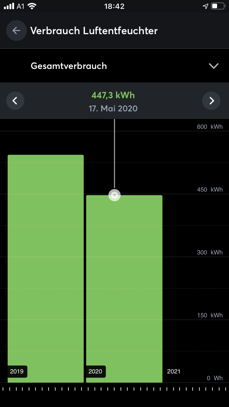

    Der Verbrauchszähler kann, wenn er richtig konfiguriert ist, mit Absolutzahlen umgehen.
    Wenn du die Statistik des Verbrauchszählers mit ein wenig Geduld und Fingerfertigkeit rauszoomst, kommt irgendwann der Wert pro Jahr.
    Sowas einmal fürs Einspeisen und einmal fürs Verbrauchen, und du hättest die Jahreszahlen.

      Danke Christian,
      Ich hätte das gerne in der Config da ich dann das "Guthaben" - berechnen möchte.
      Aber dein Tip mit dem Verbrauchszähler war trotzdem sehr gut.
      Auf dem AQ8 gibt dieser ja den Jahreswert aus.
      Leider zeigt dieser aktuell 0 an. Woran liegt das. bzw. Wann/Wie wird dieser berechnet.

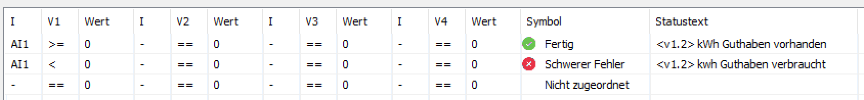

      Und noch was:
      ich habe jetzt einen Status angelegt welcher ein Symbol/Farbe ausgibt und brauch ein extra Virtuellen Status um den tatsächlichen Wert auszugeben. Gibt es da eine Kombination von beiden. Also das der Ausgegebene Wert einfach irgendwann rot/grün wird?
      Gruß Dom
        Habs gerade herausgefunden. Das geht mit dem Status Baustein ja.
        Gruß Dom
