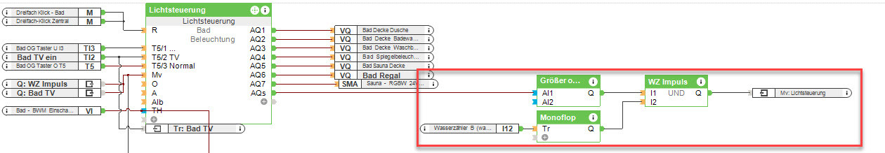

    • 7442
    Ich mache das ganz simple...
    Da ich eh eine Impuls-Wasseruhr in Kalt-/Warmwasser habe, lasse ich den Wasser-Impuls wenn wenn zuvor eine Bewegung im Raum war die Anwesenheit einfach verlängern.
    Das funktioniert seit 3 Jahren perfekt, ist halt etwas Aufwand mit dem Einbau.
      simon_hh kommentierte
      Die Idee ist gut. Gefühlsmässig aber fast schon Kategorie: Haus unverkäuflich, weil das keiner mehr überblickt.
      Wenn es Logik in der Config ist, kann das (fast) jeder Loxonaut verstehen und ändern, anpassen.
      Ist doch alles in der Config...
      Der Wasserzähler zählt gleichzeitig den Wasserverbrauch und der Impuls geht zum MV(mit Logik davor).
      Was ist da nicht zu verstehen?

              • 7442
              Zitat von Dütt
              Hi hismastersvoice, hast du dann die Wasserzähler pro Badezimmer oder in der Hauptleitung drin?
              finde die Idee nämlich auch richtig geil.
              Wir haben 2 Bäder nur leider bekomme ich es bei den einen Bad im OG nicht mehr hin die Zähler zu montieren.
              Hast du das evtl mit ner logic gelöst?
              hast du vll einen Auszug aus deiner config
              Gruß Marco
              Ich habe das nur in der Hauptleitung.
              Ein kleiner Nachteil. Dusche ich im kleinen Bad und meine Frau im Hauptbad bleibt das kleine Bad auch so lange an bis meiner Frau oben fertig ist.
              Das handelt sich aber nur um 1,2,3 Minuten Unterschied, also nicht schlimm.
              Oder wenn zB jemand Wasser aus einer anderen Zapfstelle lässt, dann würde es auch verlängert. Aber das ist in einem normalen Haus sehr überschaubar das so was vorkommt.
              Ich habe in 3 Jahren noch nicht einmal ein Problem mit dieser Steuerung gehabt.
              Ideal wäre es natürlich wenn man je Bad eine eigene hätte, aber es geht auch gut in der Hauptleitung (WW).
Ansichten: 1020
Größe: 96,1 KB
              Die Schaltung ist je Bad recht einfach, sobald eine Lichtszene ein ist, in meinem Fall ist das bis auf TV und Sauna Stimmung immer der BWM, wird wenn AQs größer 1 ist und ein Impuls vom Zähler kommt das auf den MV der Lichtsteuerung gegeben. Den Mono-Flop braucht man für den worst case wenn der Zähler so stehen bleibt das du einen Dauer-Ein bekommst.
              Hatte ich am Anfang auch nicht und nach ein paar Tagen gleich mal den Fall das das Licht im Bad nicht mehr aus ging. Den Fehler habe ich aber in der Live-View sofort erkannt.
