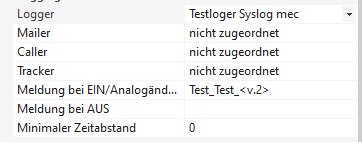

    Habe einen Logger eingerichtet welcher diverse Analogdaten in regelmässigen Abständen auf einen Syslog Server schreibt.
    z.B. Temperaturwerte, Statusmeldungen (1/0), etc.
    Jetzt verwende ich die Einstellung eines virtuellen Status "Meldung bei Ein/Analogänderung", das klappt soweit auch ohne Probleme.
    Jedoch wenn sich der Analoge Wert nicht verändert dann werden auch keine Daten auf den Syslog Server geschrieben.
    Gibt es da eine praktikable Lösung/Baustein das auch bei identischen Zahlen ein Wert verschickt werden kann.

                So, ich habe es hinbekommen.
                Der Fehler war das ich die Werte mittels eines virtuellen Status versenden wollte. Das klappt dann wirklich nur bei einer Wertänderung.
                Wenn man den Logger direkt aus dem Peripheriebaum zieht und daran einen Wert anschliesst dann klappt auch der Versand von gleichbleibenden Werten.
                Wichtig ist das man den minimalen Zeitabstand im Auge behält sofern man Werte schnell nacheinander versenden/abfragen möchte.
                Das wäre dann plug and play, ohne weitere externe Hilfsmittel oder einem Script.
