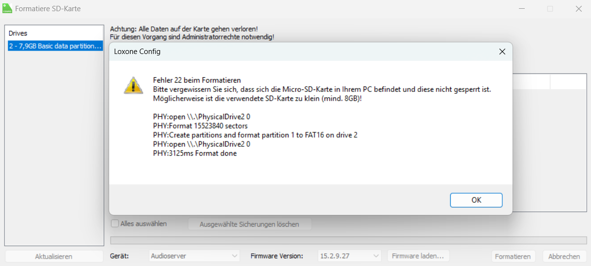

    kennt jemand diesen Fehler beim formatieren der SD Karte:
    Ich habe sechs SD Karten unterschiedlicher Hersteller und einer orginal Loxone von 8-32Gb ausprobiert.
    Das Programm als Admin gestartet und die Karten mit Diskpart gelöscht. Immer das gleiche Ergebniss.
    Auch auf unterschiedlichen Rechnern.
    Gruß Benny
    Probier mal, die Karten vorher mit Windows zu formatieren (FAT32 oder ExFat).
    Vielleicht auch mal mit einem anderen Kartenleser.
    Etwaige Virenscanner deaktivieren.
    Loxone Config als Admin starten (aber das hast du ja schon).

      Hi, ich hab das Problem nun auch mit der SD-Karte vom Audioserver und schon so viel Probiert:
      • Original SD-Karte, 2 weitere SD-Karten
      • 2 PCs (Windows) mit unterschiedlichen Kartenlesern
      • neuste Config, Config 14 und 12
      • über Diskpart gelöscht und Schreibschutz aufgehoben
      • Ticket bei Loxone meint, SD-Karte defekt
        • -> ich hatte das Problem mit den Radiosendern und das neu Formatieren sollte helfen, ist also nicht selbst "defekt" gegangen, sondern ist ein Formatierungsfehler der Config
      Es kommt morgen nochmal eine SD-Karte, die laut Wiki funktionieren soll aber groß Hoffnung hab ich da nicht drauf.
      Hat da noch jemand eine Idee oder Lösung parat?

        Anderen USB Anschluss/SD Kartenleser oder gleich anderen PC versuchen.
        Gerade USB Anschlüsse können immer mal wieder überraschende Probleme bereiten.
        • Maiden
          Maiden kommentierte
          Hatte ich auch, 1 PC mit SD auf USB-C-Adapter und der andere ist ein Laptop mit direktem Micro-SD-Slot
