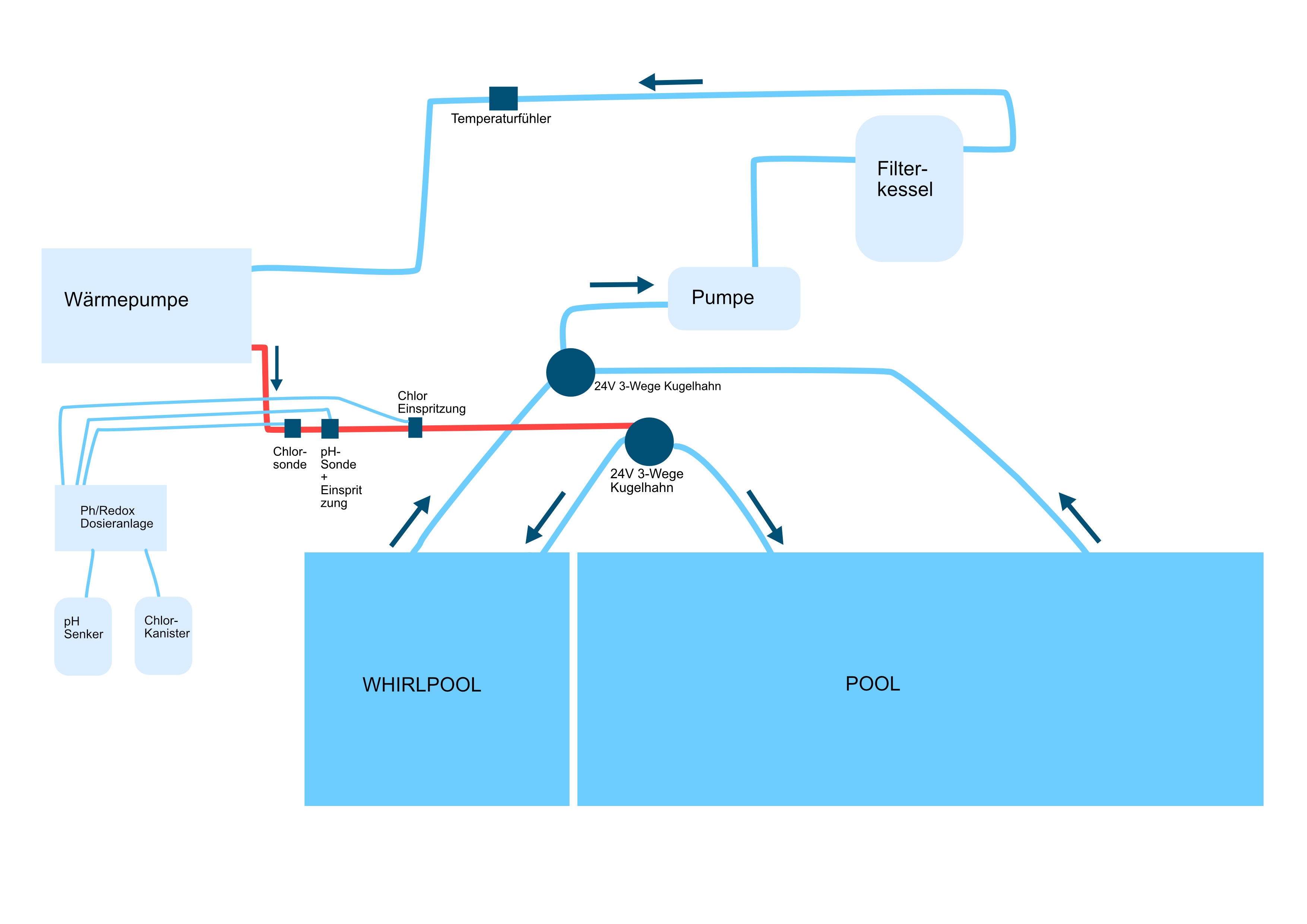

    ich habe ein Swimspa mit einem Whirlpool und einem "normalen" Pool, also 2 unabhängige Pumpen- und Wasserkreisläufen. Nun habe ich die standardmäßigen Kartuschenfilter durch eine externe Sandfilteranlage ersetzt. Damit ich nicht alles doppelt haben muss und auch eine Wärmepumpe und Dosieranlage für beide Wasserzonen verwenden kann, habe ich 2 elektrische 3-Wege Kugelhähne gekauft. Der Aufbau ist wie folgt:
Ansichten: 915
Größe: 481,2 KB
    Nun wollte ich fragen, ob jemand bereits solch eine Anlage in Loxone realisiert hat und ein paar Tipps geben kann für die Programmierung?
    Im Grund genommen soll die Anlage folgende Funktionen erfüllen:
    - Pumpe soll nacheinander 2 mal am Tag morgens uns abends für ein paar Stunden beide Kreise filtern
    - Es muss die Möglichkeit geben, einen Kreis komplett auszuschalten (z.B. soll der Pool im Winter nicht gefiltert werden, da nicht in Betrieb)
    - Die Kugelhähne müssen synchron laufen, es darf nicht vorkommen dass z.B. Kugelhahn 1 auf Whirlpool und Kugelhahn 2 auf Pool steht
    - Ein manuelles Einschalten sollte auch möglich sein
    - Die Wärmepumpe soll ab einer bestimmten Temperatur ausschaltbar sein, wobei das auch manuell möglich sein sollte
    Danke für eure Vorschläge!
    LG,
    Dennis
    Hier müsste man mit einer ganzen Programmierung antworten.
    Ich nenne ein paar Bausteine, die du brauchen kannst/wirst:
    Radiotasten und/oder Sequencer
    Status
    Betriebszeitzähler
    Schwellwertschalter für die Temperatur
    Bei den Ventilen gibt es welche, die nicht in zwei Richtungen fahren, sondern bei „Close“ weiterdrehen (270 Grad), bis sie den Endschalter „geschlossen“ erreichen. Wenn du solche Ventile hast, gibt es keine festen Laufzeiten für Open und Close.

      Hi Christian,
      danke für die Info.
      Ich habe die Praher S4 3-Wege Kugelhähne. In der Beschreibung heißt es "Stellungsrückmeldung möglich"
      Kannst du kurz aufzeigen, wozu die einzelnen Bausteine gedacht sind? Und mit der Verkabelung bin ich mir auch nicht ganz klar, an welche Buchsen die angeschlossen werden müssen. Ich nehme an, die Kugelhähne müssen an einen Relais-Ausgang, oder?
      LG,
      Dennis
