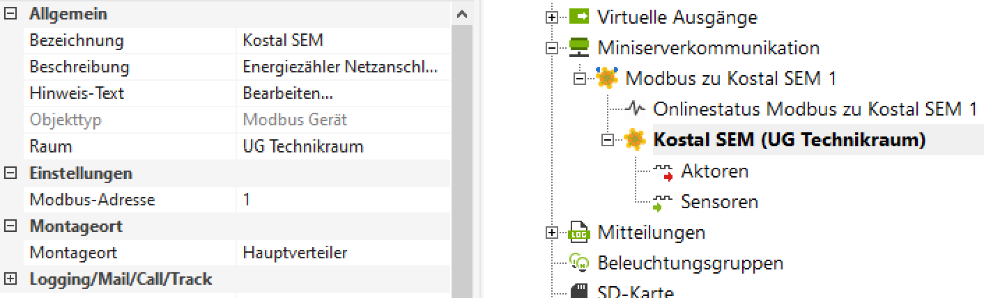

    C) Dann fügte ich ein Modbusgerät ein. Diesem muss man die Modbus-Adresse zuweisen. Gemäss verschiedener Informationen aus dem Netz muss diese vom Hersteller bekannt gegeben werden. Die Adresse soll oftmals auch die 1 sein und müsse nicht verändert werden.
    Im Manual von Kostal, aber auch sonst im Netz, konnte ich diese Modbus-Adresse des KSEM nirgends finden.
Name: Lox Modbusgerät einfügen.png
Ansichten: 4200
Größe: 35,4 KB
    Da ich die Verbindung zwischen Client und Servier nicht zum Laufen brachte, habe ich zum Vergleich in der Lox Config das vordefinierte Gerät Kostal Modbus-TCP and Battery eingefügt. Dort ist die Modbus-Adresse 71 hinterlegt.
    Dem entnehme ich, dass Kostal nicht zwingend die Default Modbus-Adresse 1 verwendet. Natürlich habe ich auf die 71 versucht und trotzdem keine Verbindung hingekriegt.
    Eventuell liegt der Fehler (oder einer davon) schon hier begraben. Kennt jemand die effektive Modbus-Adresse des Kostal Smart Energy Meters oder weiss, wie man diese rausfindet?

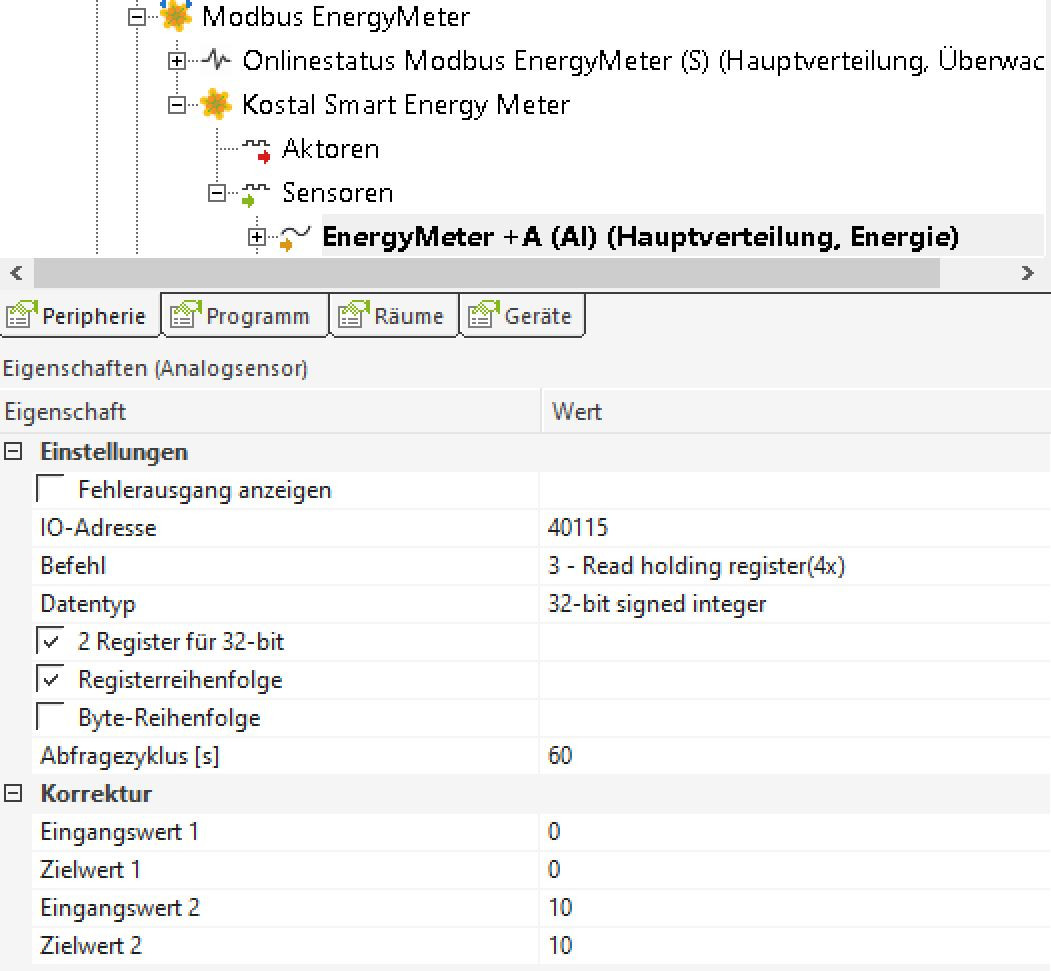

    4. Sensoren und Datenabfrage
    a) Als nächstes habe ich in der Lox Config einen Analogsensor hinzugefügt. Und hier fängt die "Magie" erst richtig an.
Name: Lox Modbus Sensor.png
Ansichten: 4055
Größe: 44,2 KB

  • Schurti
    • 90

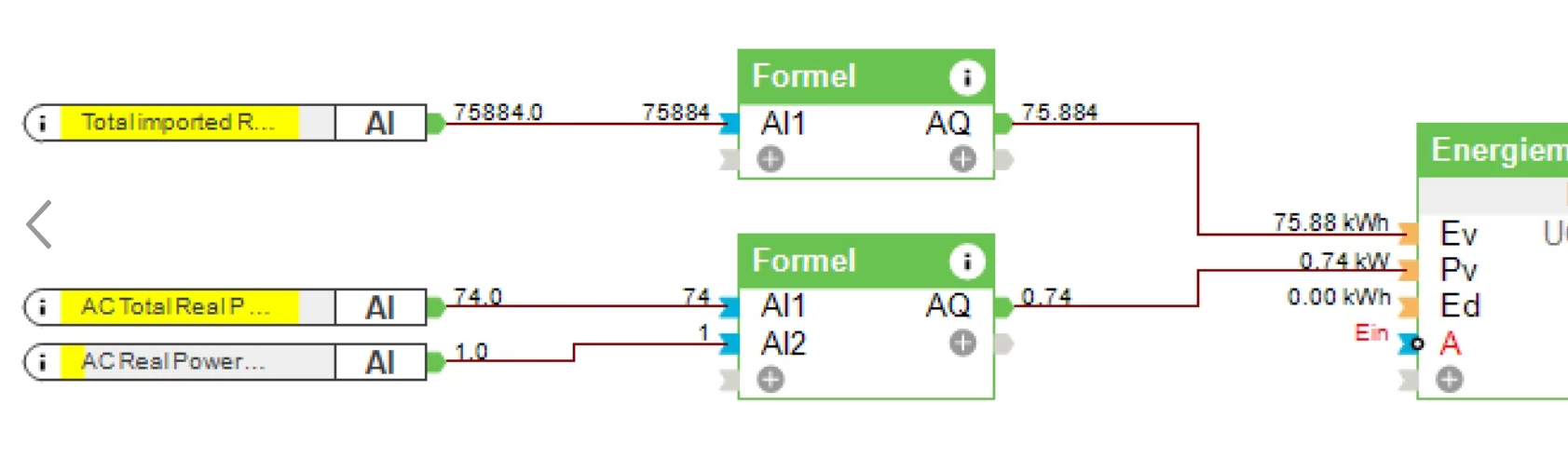

    Hoi Roger
    Ich habe einer in Betrieb mit einem Wechselrichter, aber das spielt keine Rolle. Also Punkt 2 und 3 sollte passen, habe auch dies so eingestellt
    Zu Punkt 4:
    Im Anhang zwei Bilder wie ich es programmiert habe...
Ansichten: 5311
Größe: 164,6 KB
Ansichten: 5262
Größe: 228,9 KB
    Anhand der Bilder und der Modbusanleitung vom KSEM solltest du andere Werte auch auslesen können
    Gruss und viel Erfolg
    Schurti

            Hallo allerseits,
            ich habe heute versucht mit Hilfe von Rogers Loxwiki Entrag mein KSEM via Modbus auszulesen.
            Das war auch kein Problem, bis auf den letzten Punkt im WIKI (Skalierungsfaktor), den verstehe ich nicht.
            Welche Werte liefert der KSEM als Skalierungsfaktor? Aus der umfangreichen Kostal Anleitung werde ich mit meinen limitierten Kenntnissen nicht schlau.
            In Rogers Beispiel sieht es für mich so aus als müsste der Wert einfach mit 10 multipliziert werden und passt es. Aber was soll dann der Skalierungsfaktor?
            Kann mir jemand die genau Formel hier posten?

              • FiCastle
                • 11.01.2019
                • 147
                Hallo bbi
                Hallo LoxFFB

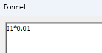

                Die Faktoren die bei mir funktionieren sind 100, bzw. 1000. Seit einigen Monaten rufe ich den Skalierungsfaktor gar nicht mehr ab, da sich dieser nie verändert hatte. Ich arbeite also mit fixen Werten für die Skalierung der angelieferten Werte.
                Die Formel ist dann einen einfache Division, bzw. Multiplikation:
                Für einen Skalierungsfaktor von 1'000
                (I1*0.001)
                bzw. für Skalierungsfaktor von 100
                (I1*0.01)
                Und sonst bitte einfach ausprobieren, welcher Faktor die korrekten Werte an den Zählerbaustein liefert. In der Liveview seht Ihr die Werte ja, die über den Analog-Sensor vom ModBus-Gerät empfangen werden. Die müssen halt einfach plausibel sein zum Eingang des Zählerbausteins. Also Watt oder Kilowatt, Wattstunden oder Kilowattstunden.
                Wenn die Werte im KSEM Web-Interface identisch sind mit denjenigen der Loxone Zählervisualisierung stimmt der Faktor. Tönt nach Trial und Error. Ist es je nachdem auch
                Viel Erfolg!

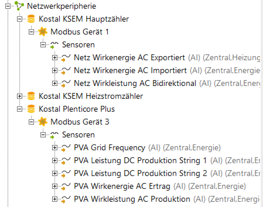

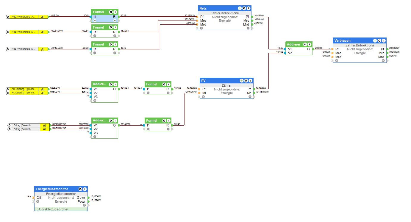

                    • FiCastle
                      • 11.01.2019
                      • 147
                      Keine Leichen. Du bist auf dem richtigen Weg
                      Ich habe das so gelöst, dass ich die Netzwerte (Einspeisung und Bezug) aus dem KSEM lese, die Produktionswerte aber direkt aus dem Wechselrichter.
                      Zur Info: Die Formelbausteine ersetzen bei mir den Skalierungsfaktor statisch.
                      Klicke auf die Grafik für eine vergrößerte Ansicht  Name: Loxone Kostal PVA.png Ansichten: 4 Größe: 64,4 KB ID: 436468
                      Achte unten auf die Unterscheidung von Energie und Leistung, sowie AC und DC. Die DC Werte kannst Du zusätzlich in einem Anlagenschema einsetzen. Das gibt Dir Aufschluss über die einzelnen Strings der Anlage. Die Adressen, bzw. Register findest Du in der Kostal Modbus Liste.
                      Ach ja: Und der Plenticor verwendet übrigens IP Port 1502 und nicht wie der KSEM 502.
                      Klicke auf die Grafik für eine vergrößerte Ansicht  Name: KSEM & Plenticore.png Ansichten: 0 Größe: 47,7 KB ID: 436469
                      Hoffe das hilft. Viel Erfolg.

                    • HeinrichW
                      • 10.07.2024
                      • 3
                      Danke für das Schema, das hat mir viel weiter geholfen. Bin vor deinem Post noch draufgekommen, dass ich die WR ja direkt auslesen könnte (dachte mir eigentlich, dass das auch über den KSEM möglich sein sollte, da die ja über den Modbus zusammenhängen).
                      Das mit dem 1502er Port habe ich nach 25 weiteren grauen Haaren auch herausfinden könnnen. Ein wichtiger Hinweis auch für Leute die den Thread zukünftig konsultieren.
                      Hab das Schema soweit geändert. Nur kommt mir langsam vor, dass der KSEM falsche Werte ausliest. Kann ja nicht sein, dass mein Verbrauch bei über 100kw liegt, obwohl schon Feierabend ist. Wenn ich direkt per Browser auf den KSEM gehe zeigt er dasselbe an. Das deckt sich auch nicht mit dem verrechneten Verbrauch.

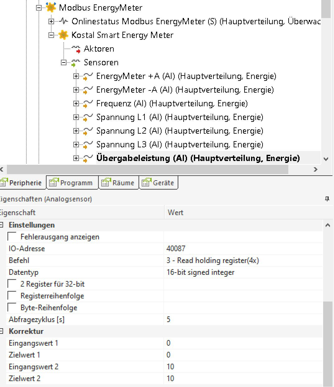

                      Noch eine letzte Frage - deine Wirkleistung Bidirektional nimmst du vom 40087 Modbus des KSEM, richtig?
                      • FiCastle
                        • 11.01.2019
                        • 147
                        Freut mich, dass Du weitergekommen bist.
                        Ja richtig. Die Netz Wirkleistung Bidirektional kommt von Adresse 40087 des KSEM. Hier wie ich die Eigenschaften konfiguriert habe.
                        Klicke auf die Grafik für eine vergrößerte Ansicht  Name: Wirkleistung.png Ansichten: 0 Größe: 39,4 KB ID: 436921
                        Über die Loxone Live View siehst Du ja schön, welche Werte über Modbus ankommen. Einfach mal vergleichen mit dem, was im KSEM Webinterface angezeigt wird.
                        Wenn die Werte über das Webinterface des KSEM stimmen, kann es fast nur noch sein, dass ein Skalierungsfehler im Formelbaustein vorliegt.
                        Hier darum noch die Skalierung im Formelbaustein, der gleich nach dem Modbus Sensor angehängt ist:
                        Klicke auf die Grafik für eine vergrößerte Ansicht  Name: Scaler.png Ansichten: 0 Größe: 2,2 KB ID: 436922
                        Eine Fehlerquelle bei Modbus Sensoren könnte auch noch die Validierung sein. Wenn zu tiefe Werte angegeben wurden (z.B. weil die Skalierung nicht berücksichtigt wurde) kann es auch sein, dass dann das +/- Maximum der effektiven Werte begrenzt wird. Das wäre im Fall, dass zu tiefe Werte ankommen.
                        Schöne Grüsse
                        Zuletzt geändert von FiCastle; 16.07.2024, 20:18.
