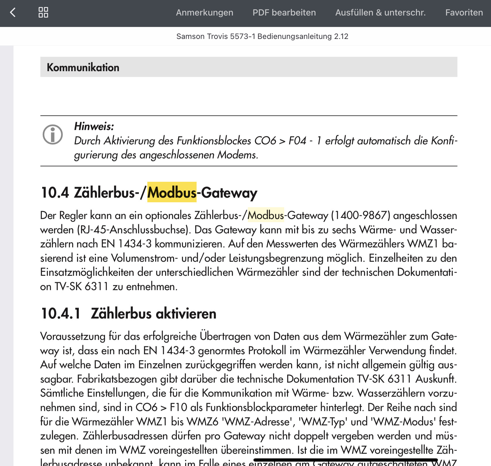

      “ da für unsere Heizung der TROVIS 5575 eingesetzt wird, und dieser ebenfalls über eine RS485 Schnittstelle verfügt“
      bist du da sicher? Ich verstehe das Manual so das man das Gateway braucht im die Schnittstelle nachzurüsten.
