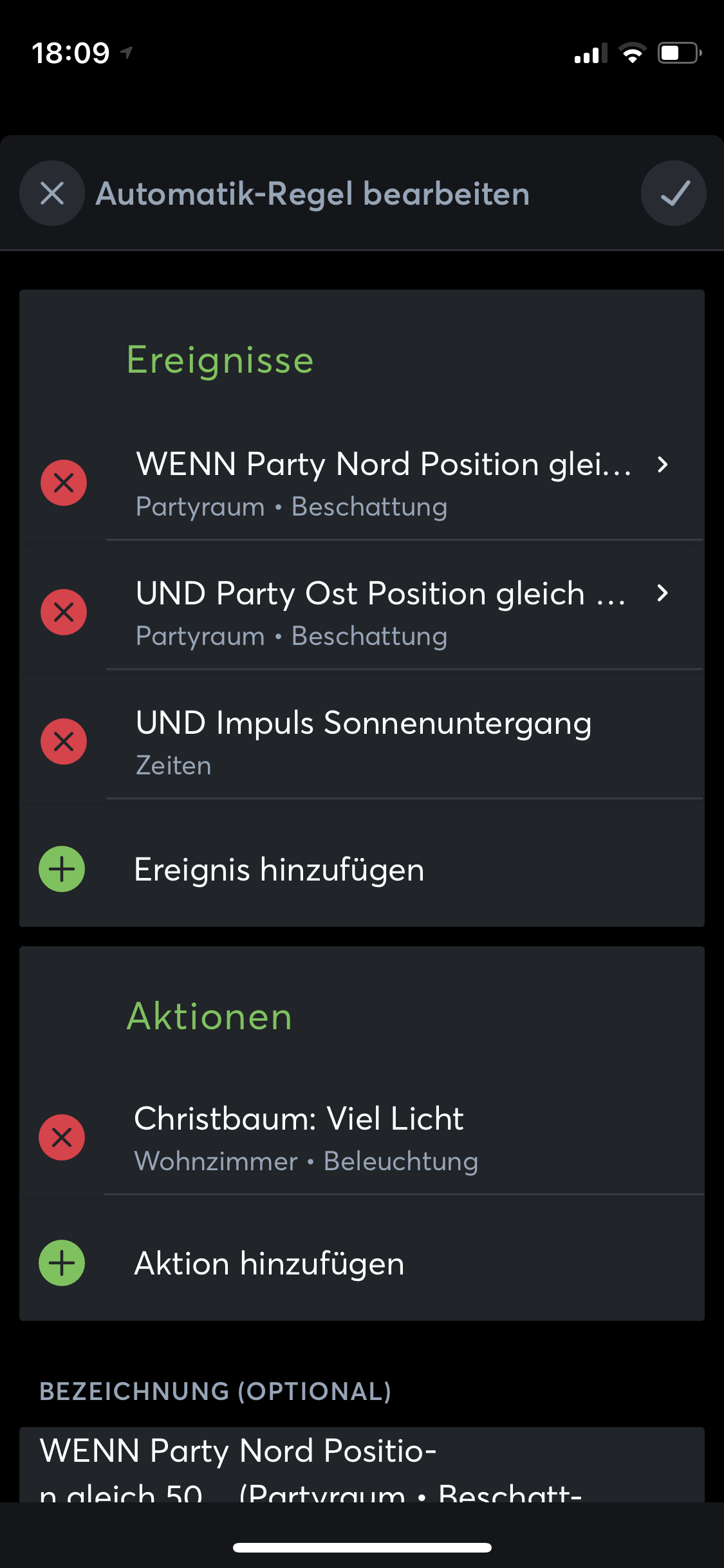

    ich stehe etwas auf dem Schlauch und benötige eure Hilfe :-)
    Ich habe mir eine Automatik für die Weihnachtsbeleuchtung auf der Terrasse programmiert. In der Simulation funktioniert sie so, wie ich es haben will. In Realität passiert leider gar nichts.
Name: Screenshot 2020-12-08 123912.jpg
Ansichten: 644
Größe: 376,6 KB
ID: 278658 Über den Schalter "Weihnachtsbeleuchtung Automatik" kann ich die gesamte Logik aktivieren. Ist sie deaktiviert, kann ich die Steckdose über die App nach belieben schalten.
    Folgende Situationen:
    Am Abend: Rollos sind oben, über Impuls Sonnenuntergang wird die Weihnachtsbeleuchtung eingeschaltet. Fahren beide Rollos runter, schaltet sie aus.
    Am Morgen: Fahren beide Rollos hoch, wird die Weihnachtsbeleuchtung eingeschaltet. Der Impuls Sonnenaufgang schaltet sie aus.
    Ich hoffe, dass ihr meinen Fehler findet :-)
    Vielen Dank im Vorfeld.

    ich würde die Flankenerkennung einmal durch ein monoflop ersetzen.
    • neu.bau
      neu.bau kommentierte
      Vielen Dank. Mit dem Monoflop funktioniert es perfekt! :-)

    Du könntest sowas auch ganz einfach in der App über den Automatik Designer machen...
    • neu.bau
      Das wäre auch eine Idee. Mit dem Automatik Designer habe ich mich tatsächlich noch gar nicht beschäftigt.

    Lösungsbeispiel mit Programmierung...
Ansichten: 690
Größe: 88,4 KB
    • neu.bau
      Auch das sieht nach einer guten Lösung aus.
