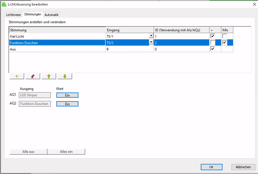

    Baustein: Lichsteuerung + Langzeitklick
    in der Info des Bausteins Lichtsteuerung steht zu dem Eingang T5/1-8:
    Der erste Klick wählt die zugewiesene Stimmung aus, jeder weitere Impuls schaltet auf die nächste Stimmung.
    Ein Langzeitklick mischt je nach Konfiguration die Stimmung ein oder wechselt auf die nächste konfigurierte Stimmung.
    Ein Doppelimpuls schaltet alles aus und generiert einen Impuls auf RQ.
    Ein Dreifachimpuls schaltet alles aus und generiert einen Impuls auf RaQ.
    Ich habe den Baustein so bearbeitet:
Ansichten: 684
Größe: 68,2 KB
    Meine Absicht ist, dass durch Langzeitklick auf die große mittlere Taste des Loxone Touch die Stimmung "Funktion Duschen" aktiviert wird.
    Dies funktioniert aber nicht.
    Kann es sein, dass der Langzeitklick ausschließlich für die Ansteuerung von Dimmer etc. verwendbar ist. So steht es zumindest in der Doku von Lichtsteuerung Gen 1.

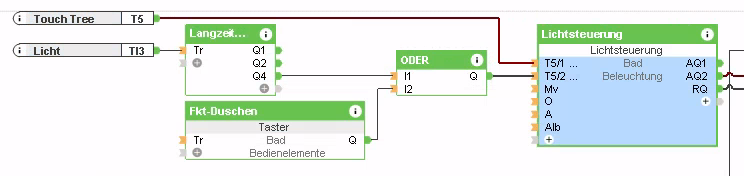

    Damit die Szene mit dem Langzeitklick aktiviert werden kann habe ich diesen Workaround gebaut:

    Falls die Funktion Langzeitklick mit dem Baustein Lichtsteuerung funktionieren muss, wo ist dann mein Fehler?
    THX
