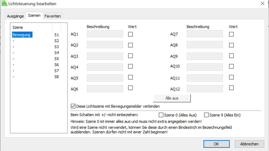

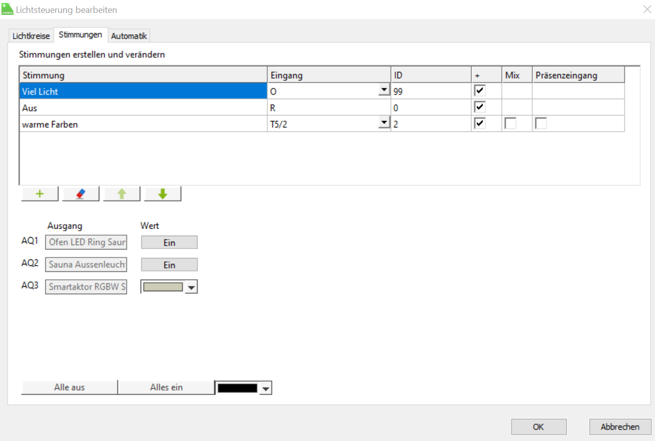

        Die unterscheiden sich teilweise in Ihrer Funktion, es sind beide Bausteine in der Doku beschrieben.
        Dazu kannst mal beide in die config ziehen, oben rechts auf das "i" und dann die OnlineDoku lesen.
        Lichtsteuerung z.B. haben beide eine sehr unterschiedliche Ansicht in der Config und der Gen.1 hat z.B. das Einmischen von Stimmungen nicht, ist für reines, einfaches EIN/AUS aber manchmal einfacher zu konfigurieren,
        Beispielsweise
        Config Ansicht Gen.1

        Config Ansicht Gen.2 (der dann nicht 2 heißt, sondern normal "Lichtsteuerung")
Ansichten: 533
Größe: 75,0 KB
