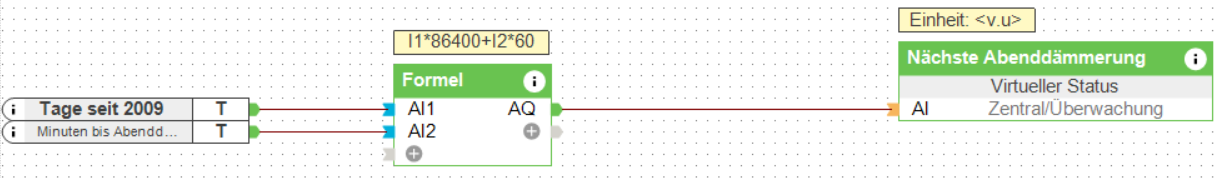

    Ermittlung / Anzeige Zeiten "Sonnenauf-/untergang" im Miniserver
    der Miniserver definiert (Schalt-) Zeiten wie z.B.
    Impuls Abenddämmerung - Impuls bei Übergang der Helligkeit des Tages in die Dunkelheit der Nacht - Zeitpunkt nach Sonnenuntergang
    Impuls Morgendämmerung - Impuls bei Übergang der Dunkelheit der Nacht in die Helligkeit des Tages - Zeitpunkt vor Sonnenaufgang
    Impuls Sonnenaufgang - Impuls, wenn die Sonne den Horizont überschreitet
    Impuls Sonnenuntergang - Impuls, wenn die Sonne den Horizont unterschreitet
    Frage:
    Wie kann ermittelt werden, welche Zeiten der Miniserver (in Abhängigkeit vom Standort) definiert hat?
    THX
    • 5169
    Hallo, Beispielsweise unter Zuhilfenahme von Minuten bis Abenddämmerung und Minuten seit Mitternacht.
    Hier ein Beispiel zur Ermittlung der nächsten Abenddämmerung:
    Klicke auf die Grafik für eine vergrößerte Ansicht  Name: ZeitAbenddaemmerung.png Ansichten: 0 Größe: 61,0 KB ID: 279303

      funktioniert... vielen Dank!
