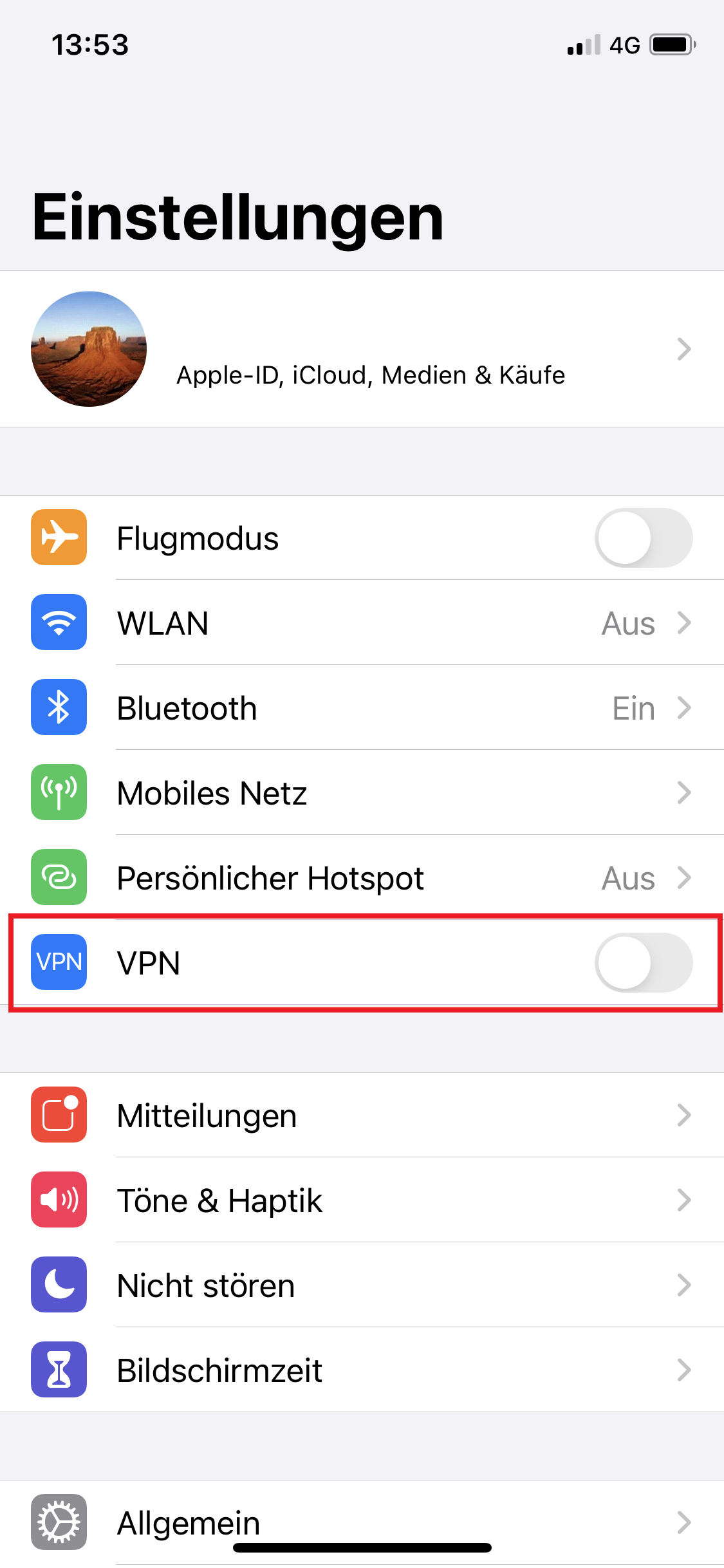

    Eigentlich sollte sich ja die VPN Verbindung selbst aufbauen wenn ich die Loxone App öffne, aber irgendwie funktioniert da was nicht ganz. Ich muss den Haken am Iphone immer wieder manuel setzen.

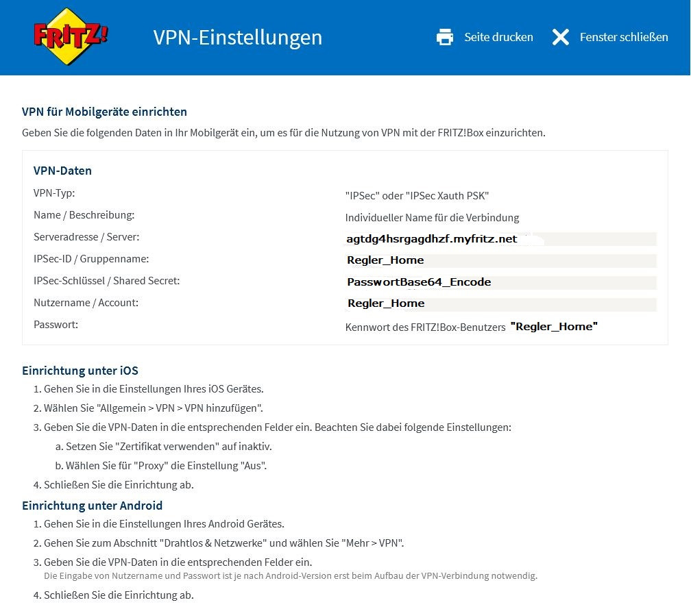

    Ich habe das Script VPN-Home-Template mit folgenden Daten befüllt.
    HIER-MEINE-HOME-SSID-EINTRAGEN = mein WLAN Passwort
    HIER-INTERNAL-DNS-NAMEN-DES-MINISERVERS-EINTRAGEN = externe Adresse Miniserver (Bild DNS Name Miniserver)
    HIER-DEN-VPN-GRUPPENNAMEN-EINTRAGEN = Regler_Home (Bild VPN_FritzBox)
    HIER-DEN-FQDN-DER-FRITZ!BOX-(DYN-DNS-NAMEN)-EINTRAGEN = Serveradresse Bild VPN_FritzBox agtdg4hsrgagdhzf.myfritz.net?
    HIER-DAS-SHARED-SECRET-BASE64-ENCODED-EINTRAGEN = IPSec Schlüssel/Shared Secret Base64 Encode (Bild VPN_FritzBox) https://www.base64encode.org/
    HIER-DEN-VPN-USERNAMEN-EINTRAGEN = Regler_Home (Bild VPN_FritzBox)
    HIER-DAS-KENNWORT-DES-VPN-USERS-EINTRAGEN = Kennwort des FRITZ!Box Benutzers "Regler_Home"
    Nicht das WLAN Passwort, sondern die SSID, also der Name, beispielsweise "Fritzbox 7490" oder "mein WLAN"...
    Hieran erkennt das Script, bzw. das iPhone, ob Du in diesem WLAN bist, dann kein VPN Tunnel aufbauen.
    Heißt das WLAN, in welchem Du Dich befindest anders oder bist Du mit LTE unterwegs, dann baue VPN Tunnel auf.
    Ganz wichtig, lösche mal deine genaue myfritz -Adresse oder ändere sie ein wenig ab... Das braucht keiner so ganz genau wissen.

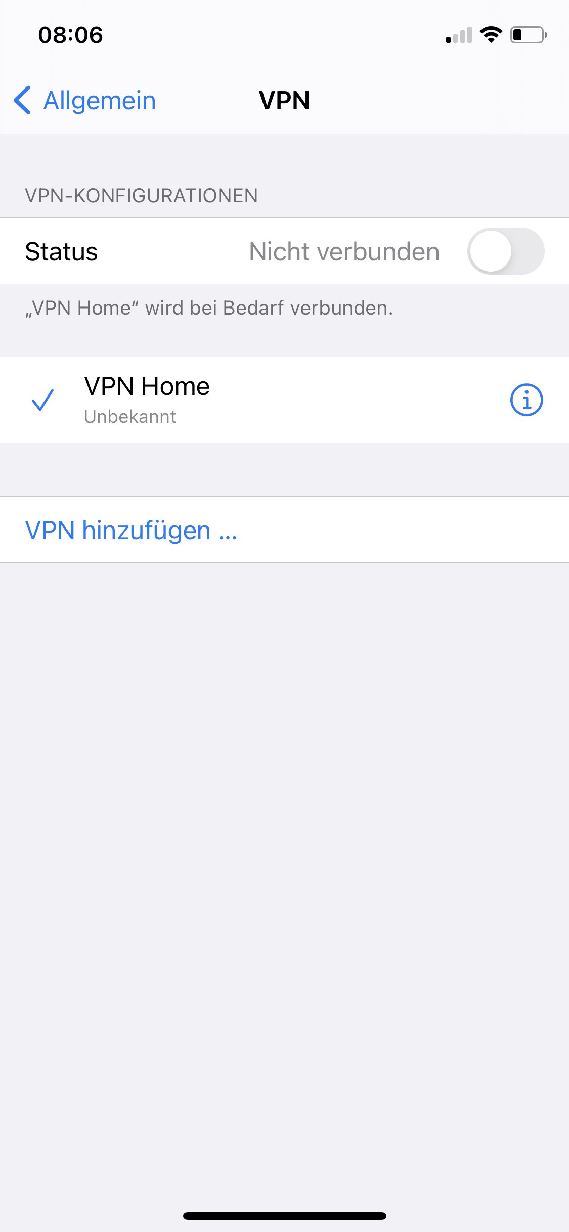

      Aber es funktioniert trotzdem nicht so wie gedacht. Ich muss jedes mal wenn ich außer Reichweite meines WLANs bin, den Haken bei VPN (Bild) manuell setzen, um die Loxone App zu öffnen. Es müsste doch der Haken automatisch gesetzt werden wenn ich mein WLAN verlasse und Loxone öffne!?

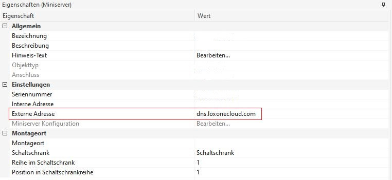

        Hier das eintragen, was in deiner Fritzbox hinterlegt ist, das kannst Du auch in der fritte manuell anpassen.

          Bei der externen Adresse im Miniserver gehört das "dns.loxonecloud.com" raus, und durch den Domainnamen des Miniservers in der Fritzbox ersetzt.
            simon_hh kommentierte
            Stimmt, ist bei mir auch so
          Ich habs gschafft.
          HIER-INTERNAL-DNS-NAMEN-DES-MINISERVERS-EINTRAGEN Wie ihr gesagt habt war das noch falsch, externe Adresse muss der Name wie in der FritzBox sein.

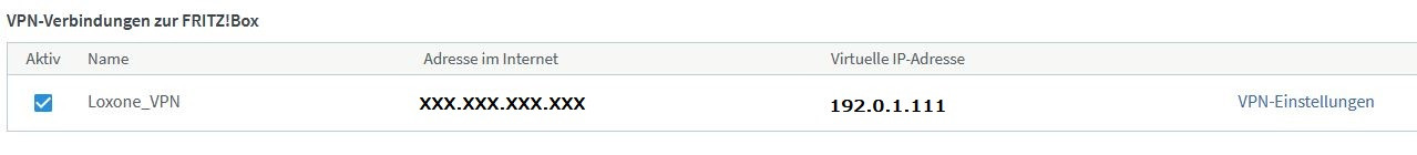

          Und hier hatte ich noch einen Fehler. LOKALE-IP-DER-FRITZBOX_DNSSERVERS
          Ich habe da die IP der FritzBox eingegeben. Dort muss aber die Virtuelle IP-Adresse der VPN Verbindung
          Jetzt läuft es. Danke

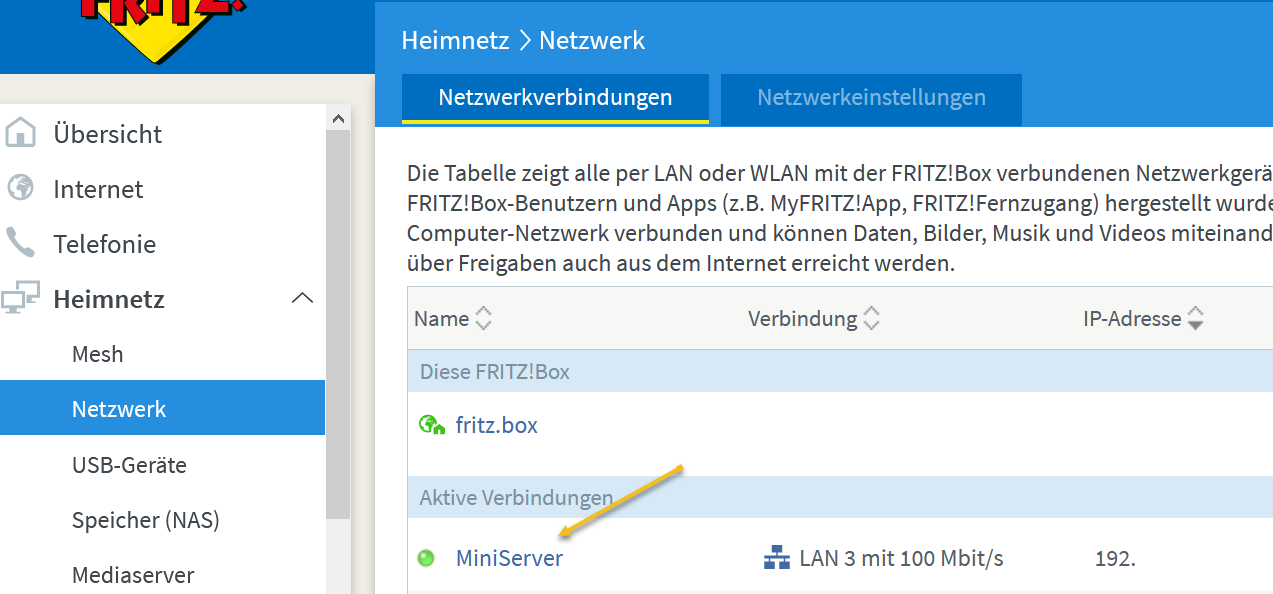

            Wo finde ich den Namen "wie in der Fritzbox"?
              In der FritzBox unter Heimnetz—> Netzwerk —> Netzwerkverbindungen.
              Dort kannst du den Namen ändern.
              Siehe Beitrag Nr. #4
