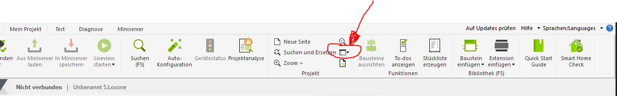

  • Thomas Kührer
    • 398
    Im Reiter "Mein Projekt" unter "Ansicht"

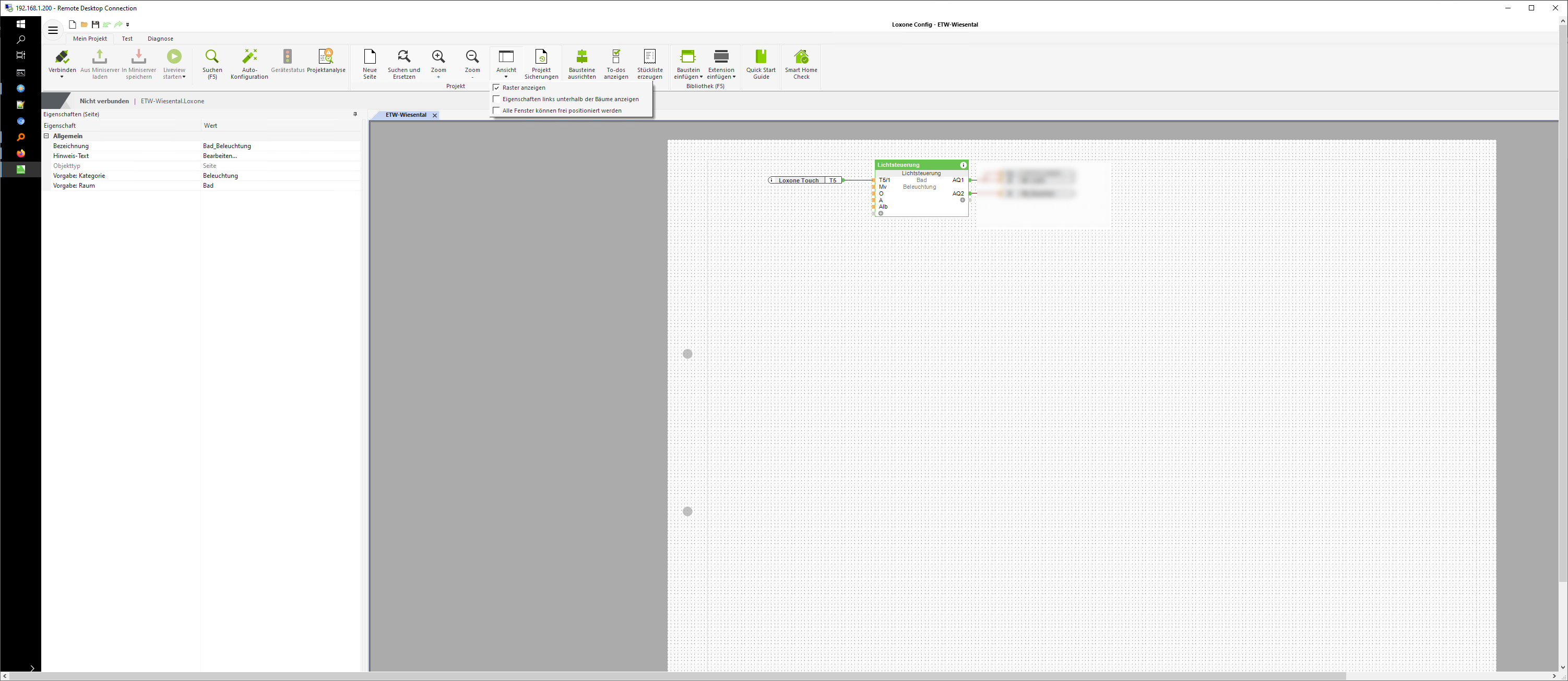

    • 74homer
      • 26.02.2019
      • 262
      Ich hatte dort bereits nachgesehen, aber keine der verfügbaren Optionen bringt die Peripherie-Ansicht zurück.

      • 74homer
        • 26.02.2019
        • 262
        Gelöst.
        Die Ansicht "Peripherie" war am linken Bildrand auf minimale Größe zusammengeschoben und damit unsichtbar.
