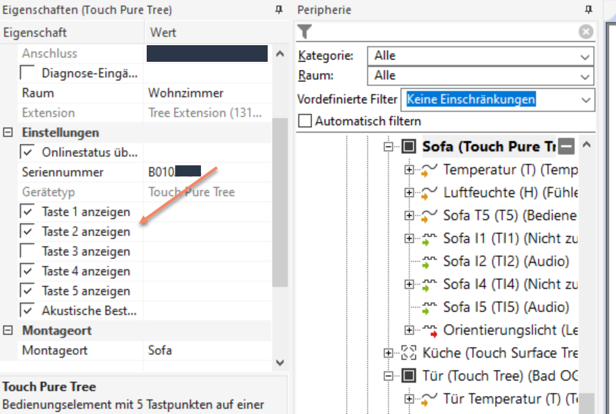

    Hallo, kann man die 5 Tasten nach eigenen Wünschen belegen oder ist der Loxone-Standard bindend. Ich habe weder Jalousien noch den Musikserver und würde daher gerne diese Tasten anderwertig nutzen,
    Gruss
    Wolfgang
  • schoendort
    • 06.05.2020
    • 131
    Hallo Wolfgang,
    die Tasten sind freibelegbar. Wenn du den Standard nicht nutzen willst, kannst also mit den 5 Tasten machen was du möchtest.

        Dazu die einzelnen Tasten auswählen, die man verwenden möchte:
Ansichten: 3062
Größe: 176,9 KB
        Diese kann man dann frei verwenden.
