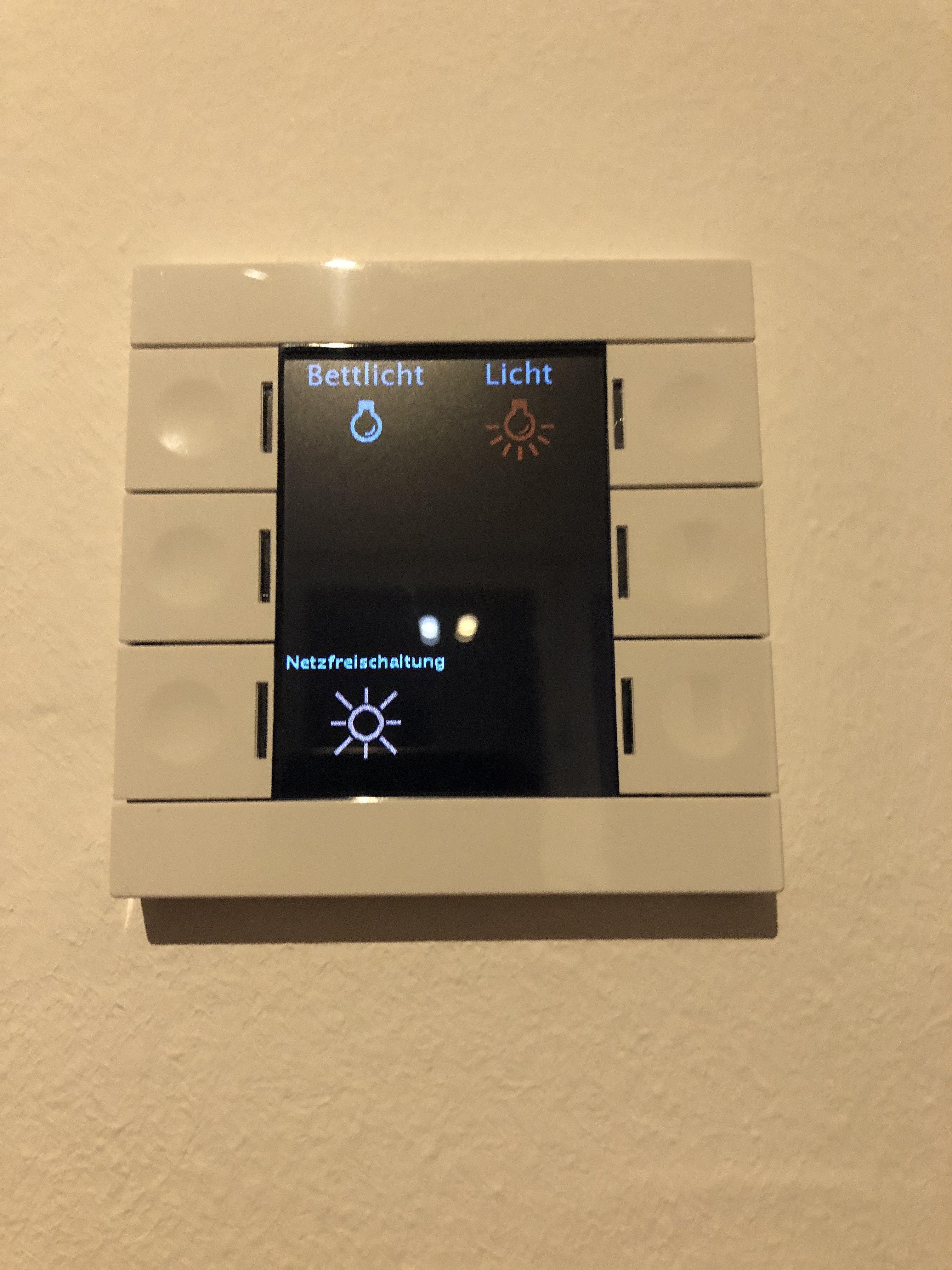

        LANG drücken im Schlafzimmer beim Taster für das Hauptlicht bei der Tür und den Tastern am Bett - klassische Doppeltaster (normales Einschalten des Hauptlichts deaktiviert den Nachtmodus). Das LANG drücken dreht dann auch implizit das Hauptlicht aus.
        LANG drücken im Wohnzimmer und Fernsehraum auf die Netzfreischaltungstaste am MDT-Taster, zum Ein- und Ausschalten. Hier deswegen LANG, um es nicht versehentlich zu drücken.
        Schalter in der App - wirklich noch nie benutzt 😀
        Wir haben allerdings im ganzen Haus fast keine Mehrfachklicks (finden wir nicht bequem zu drücken), sondern überall Lang-Funktionen, die alles abdrehen.

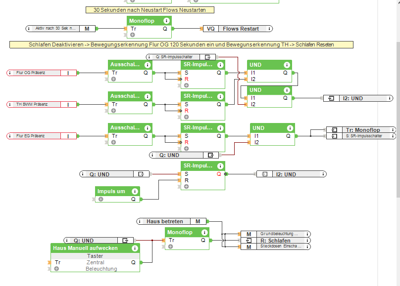

                @simon_hh
                Hier meine config
                Ist eigentlich nichts großartiges
                Die Drei Präsenzmelder hängen an jeweils an einer Auschaltverzögerung die ersten beiden habe ich relativ lange eingestellt. Der OG steht auf 120 Sekunden und im Treppenhaus auf 60 Sekunden. Da wenn ich aufsteh unseren Hund morgens mit raus lassse daher die längern Zeiten. Dann erst geh ich weiter in den Flur im EG der steht dann auf 10 Sekunden. Wenn die Bedingung erfüllt ist setze ich den Nachtmodus zurück lasse die Steckdosen wieder alle einschalten und lass meine Grundbeleuchtung einschalten.
                Wenn die Bedienungung erfüllt ist ist diese dann aktiv bis morgens um 3:30 da wird sie dann zurück gesetzt um zu verhindern wenn die Bedingung erfüllt war und jemand Tagsüber vom Obergeschoss ins EG geht ansonsten immer wieder meine Beleuchtung auf die Grundbeleuchtung umgestellt wird.
                Zusätzlich hab ich mir noch einen Taster miteingebaut, falls aus irgendeinen grund die Logik nicht funktionieren sollte ihn Manuell zu Triggern. War aber nur mehr gedacht um den WAF Faktor hoch zu halten

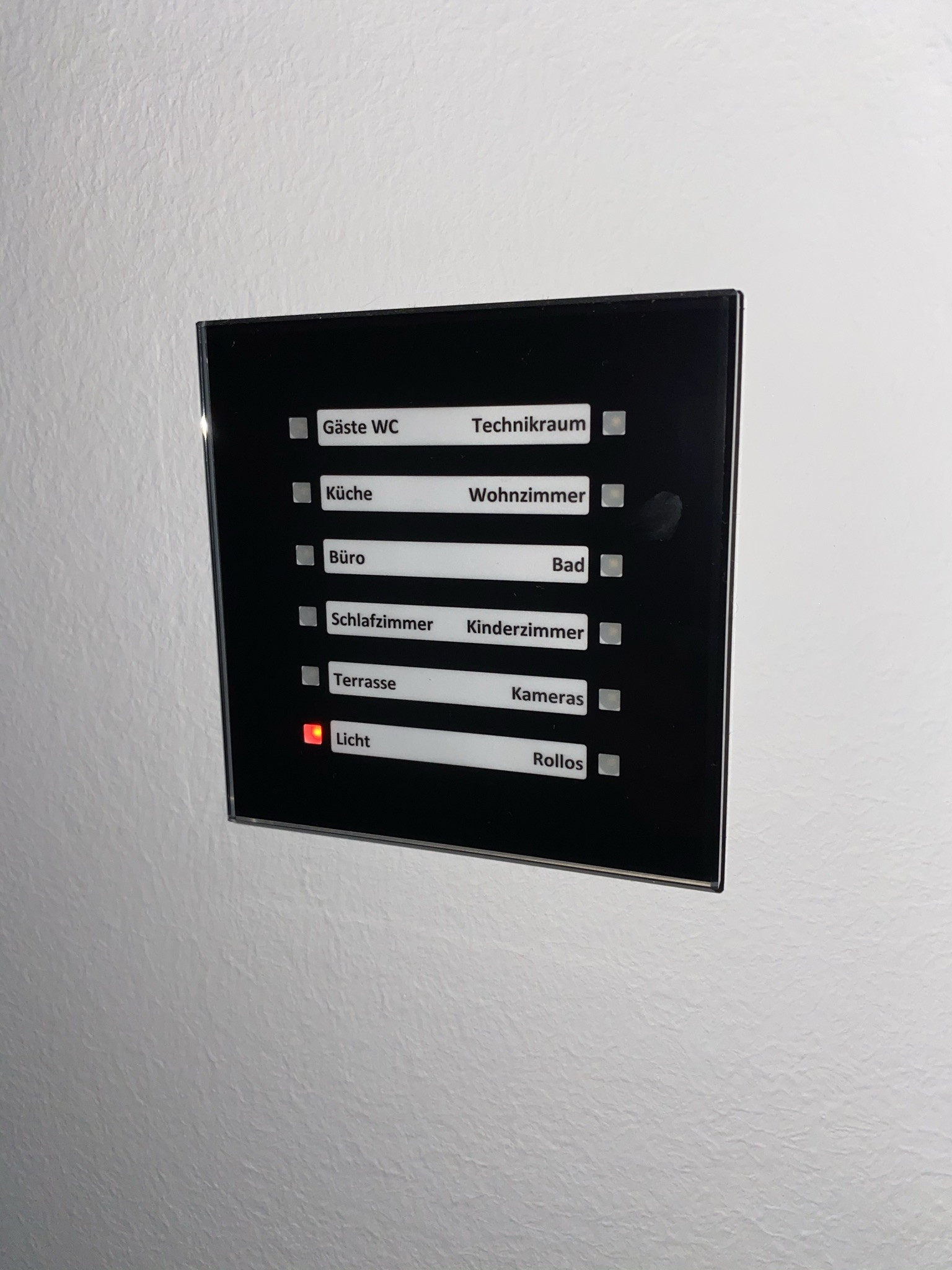

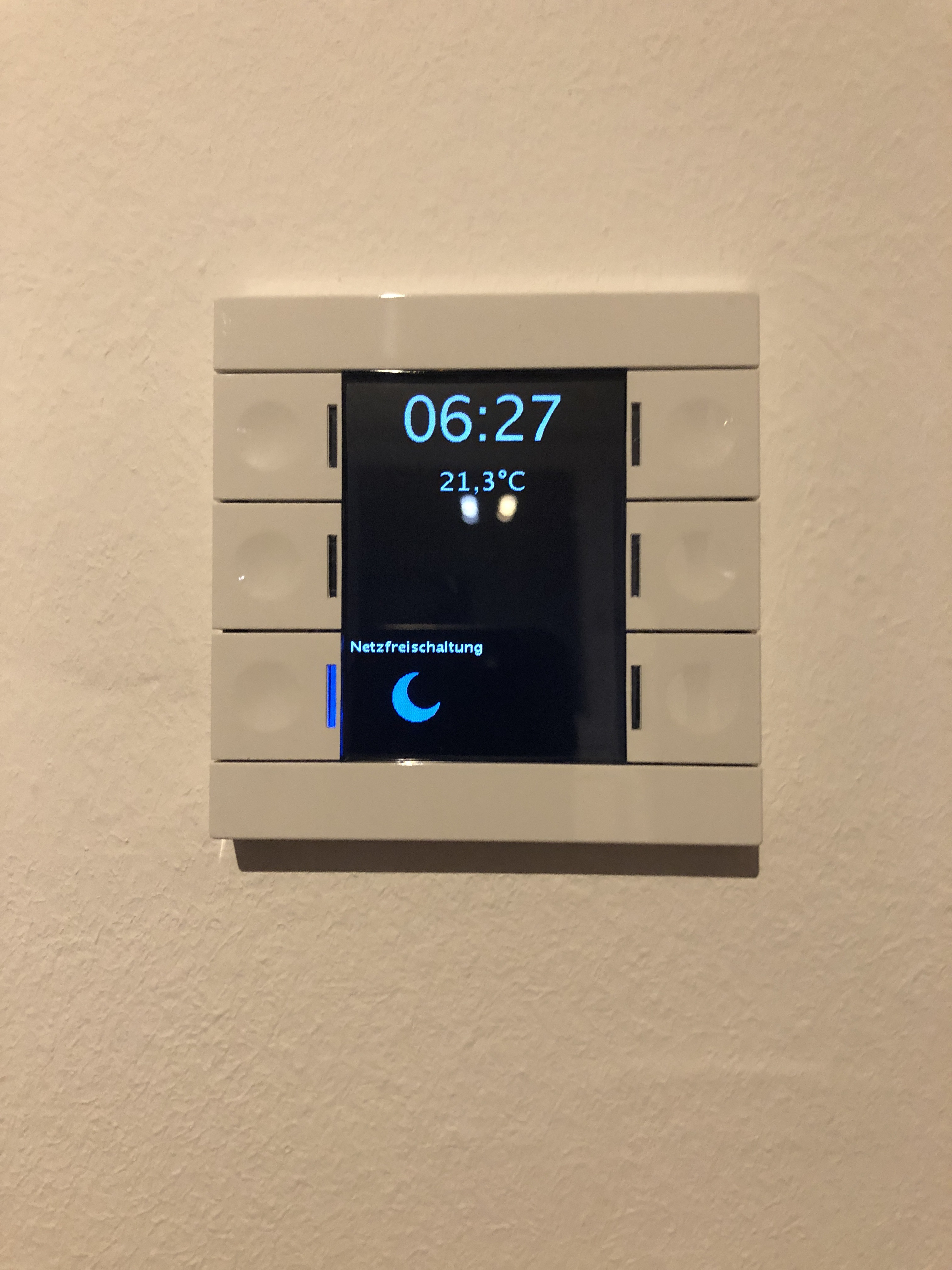

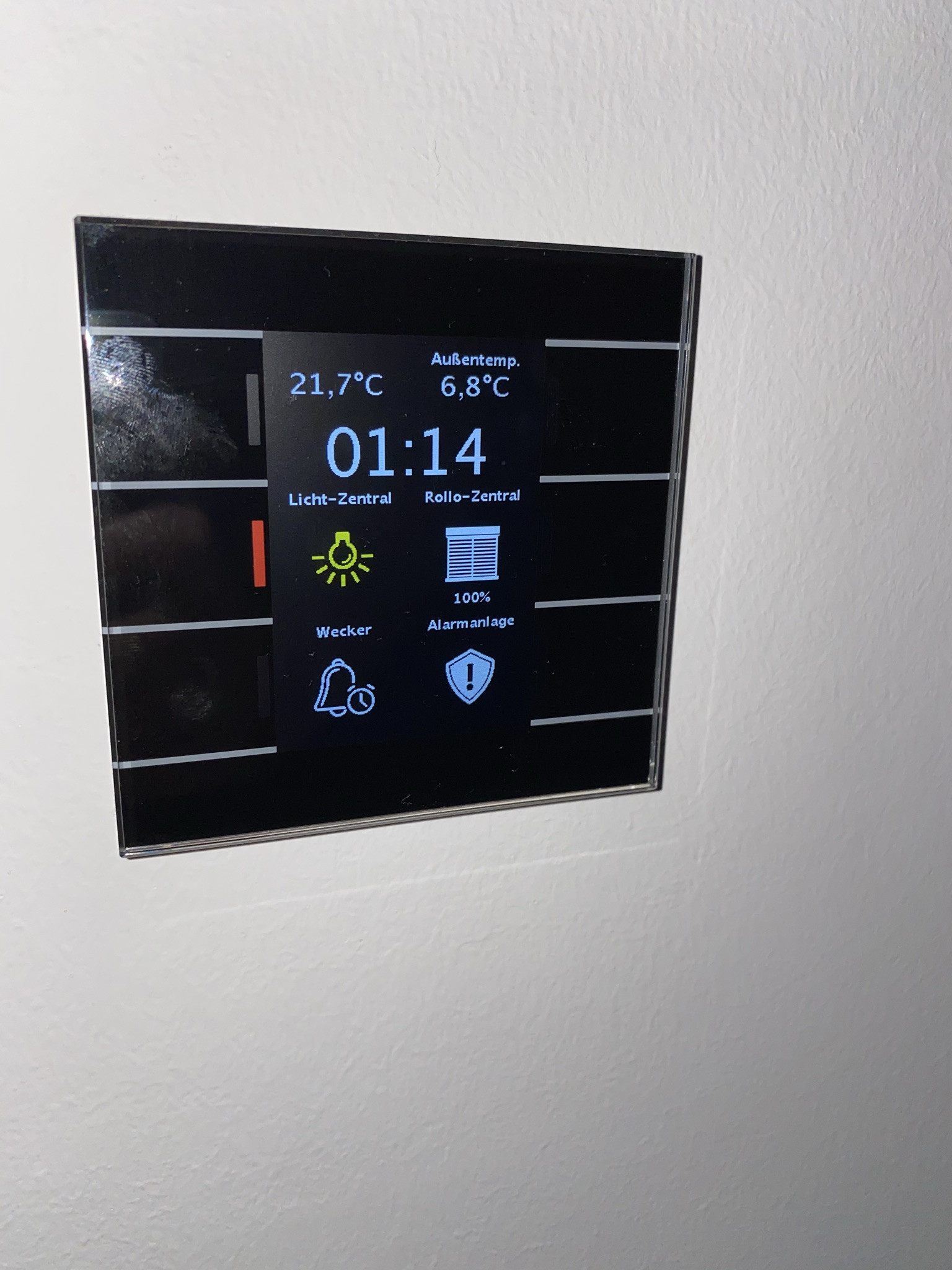

                  Einen richtigen Nacht Modus haben wir nicht. Licht dimmt sich automatisch nach der Uhrzeit (Schlafzimmer & Kinderzimmer unterm Bett LED's, Schrankraum, Vorzimmer, WC)
                  Ich habe im Schlafzimmer links und rechts neben dem Bett einen MDT GT2 Smart und habe dort die Logik "Gute Nacht" bewusst auf 3 Teile aufgeteilt:
                  • Licht-Zentral
                  • Rollo-Zentral
                  • Alarmanalge
                  Licht-Zentral: Sobald noch irgend ein Licht im Haus aktiv ist schaut es so aus wie am Foto. Mit einem klick kann ich somit das Licht im ganzen Haus ausschalten.
                  Rollo-Zentral: Wenn nicht alle Rollos unten sind dann leuchtet die LED und das Rollo Icon grün (inkl. richtiger % Anzeige). Langzeitklick lässt alle Rollos runter fahren. Wenn die Rollos alle unten sind geht automatisch der CAM Modus an. Dann werden alle Bewegungsmelder außen scharf und zeichnen bei Bewegung auf. (natürlich inkl. Lichtsteuerung )
                  Alarmanlage: Der letzte der schlafen geht aktiviert die Alarmanlage mit Doppelklick. Dann ist nur das Symbol grün. Und der erste der aufsteht deaktiviert sie wieder sonst geht der Alarm los. Kann man auch ab und zu vergessen, merkt man dann aber ziemlich schnell
                  Zusätzlich habe ich noch von MDT die LED Anzeige an der Wand hängen (links vor dem Bett und somit immer im Blick). Wenn dort alles dunkel ist, passt es Dort wird angezeigt ob ein Fenster gekippt (blau) oder offen (rot) ist. Zusätzlich auch noch Licht, Rollos und Kameras. Wenn z.B. am Grundstück meine Bewegungsmelder (Steinel sensIQ S KNX) auslösen und meine Cams aufzeichen, dann leuchtet die LED blau. Bei Tageslicht ist die Logik genau umgedreht und wenn alles passt dann leuchten die LED's grün.

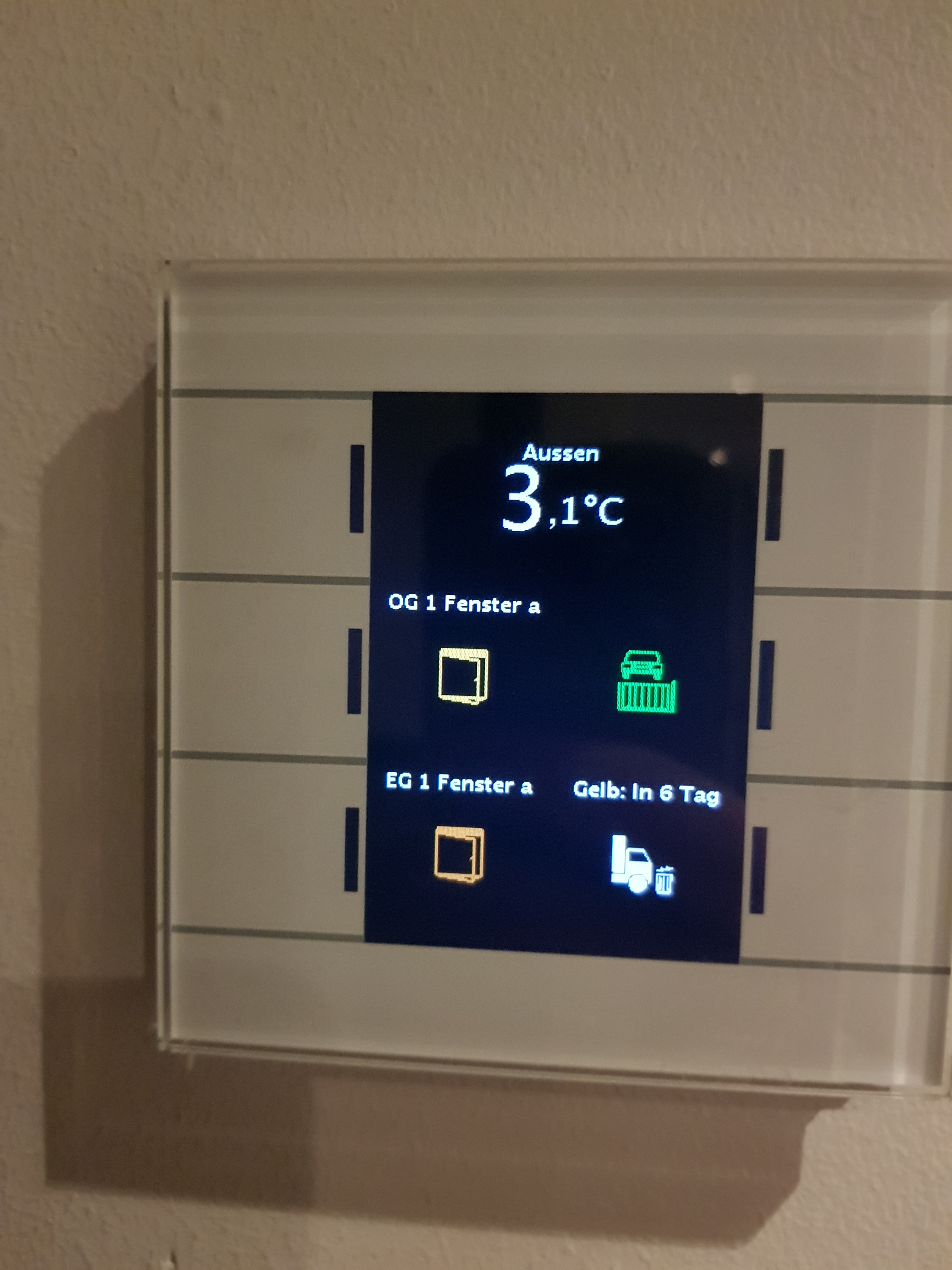

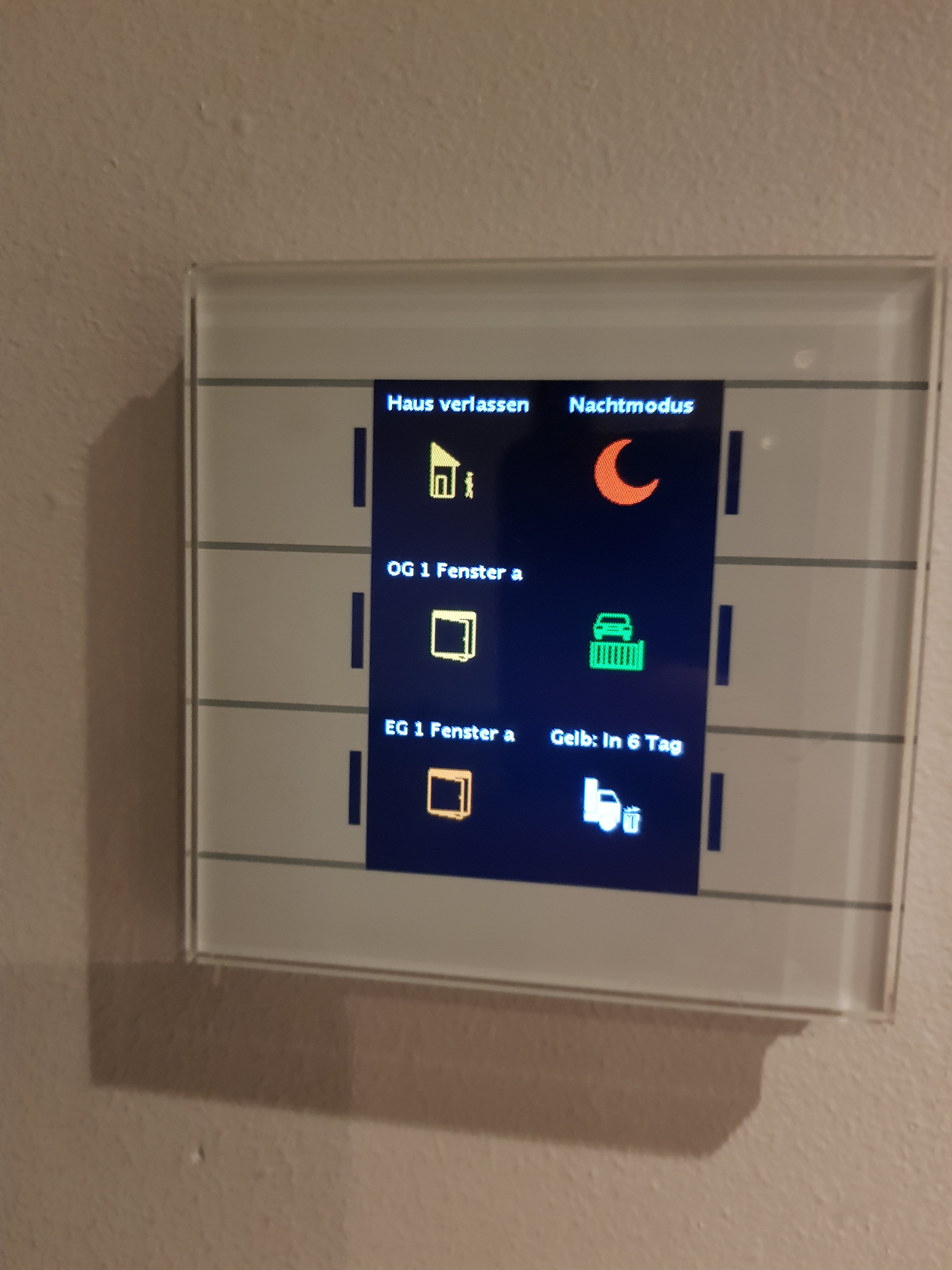

                    • 2677
                    croxxi schöne Lösung.
                    Kannst Du mir screenshots von Deiner MDT Konfiguration machen, wie du in der oberen Zeile links Innentemperatur, rechts Aussentemperatur und mittig die Uhrzeit anzeigst?
                    Ich habe bei mir auch diese Daten vorhanden und ein GT Smart hängt neben der Haustür
                    Bei mir ist dies im Standby und wechselt alle 3 Sekunden und zeigt jeweils nur eines an. Deine Visu ist aber schöner.
                    Ich habe es im Standby, weil dahinter noch Taste 1 eine Sonderfunktion hat : Haus verlassen -> Alarmanlage verzögert scharf.
                    Dazu klicke ich eine Taste um aus dem Standby zu kommen und kann dann diese Tase drücken (ist gewollt so, um eine Fehlbedienung auszuschließen)
                    Vielleicht kann man ja trotzdem, so wie bei Dir anzeigen.

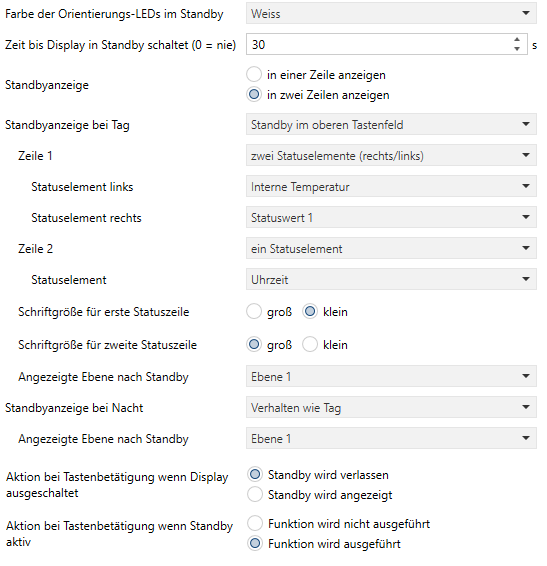

                      simon_hh Hier bitte der Screenshot. Auf Statuswert 1 schicke ich die Außentemp von der Loxone Wetterstation Tree.
                      Klicke auf die Grafik für eine vergrößerte Ansicht  Name: 23-12-_2020_13-59-26.png Ansichten: 0 Größe: 43,4 KB ID: 281344
                      Zuletzt geändert von croxxi; 23.12.2020, 13:07.
                        • 2677
                        aaah. Danke... Den Eintrag "zwein Statuselemente, links, rechts" hatte ich nicht gesehen, dass man den auswählen kann.
