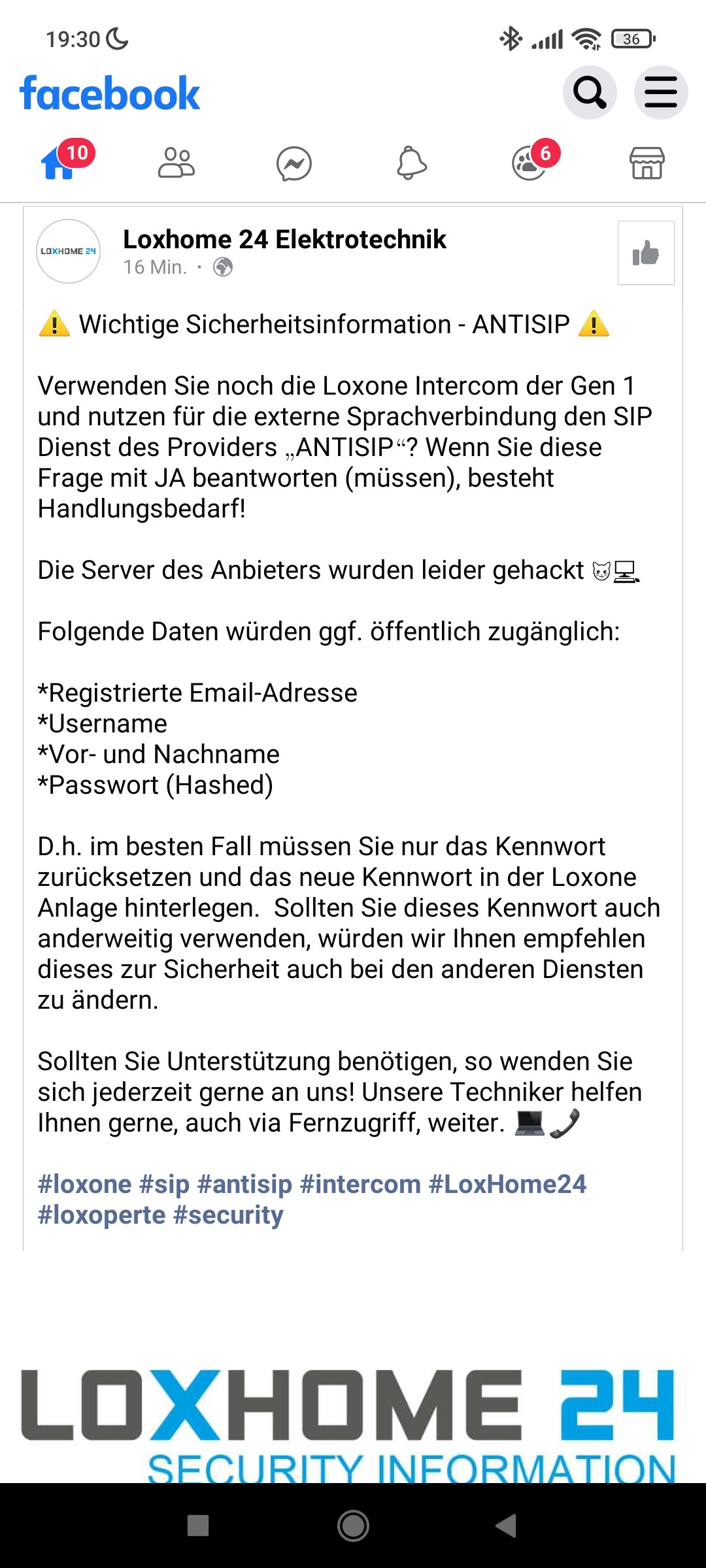

        • Fuxi
          • 258
          Lt.Berichten wurde Antisip gehacked,darum war es offline.
          Womöglich wurden alle Daten der Benutzer freigelegt.
          Über Antisip.com kann oder sollte man unbedingt ein neues Passwort vergeben,dann sollte der Dienst spätestens ab 19.02. wieder online sein.
          Zuletzt geändert von Fuxi; 17.02.2022, 18:31.

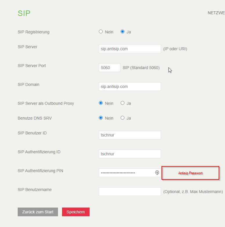

            Guten Tag zusammen,
            ich hatte genau das gleiche Problem.... hier vielleicht die Lösung zu meinem Problem. Im "Projekt Configurator", muss man seit der Version 8.6 (oder vermutlich auch bei neue Intercom's) einen Password eintragen.... es steht in der Doc "Administrator Kennwort des SIP Moduls".... damit ist gemeint nicht der Password auf sip.antisip.com.... sondern der auf der "lokale" Webconfigurationseite vom Audio (Host für Audio intern....).... logisch da username + psswd zum sip.antisip.com dort gespeichert sind..... aber man kann blöderweise es falsch interprätieren... basic fehler aber ich denke für die die selber ein wenig rumkonfigurieren, kann das schnell passieren.

              • freekster666
                • 24.05.2019
                • 70
                Bei mir lief das mit der Intercom Gen 1 mit Antisip bis Februar einwandfrei. Nach dem hack habe ich nun schon mehrfach mein Passwort geändert und es bei Loxone im Audio Module eingetragen. Ich komme aber einfach keine externe Verbindung mehr hin. Bekomme immer den Fehler in der Loxone App, dass Nutzername oder Password falsch sind. Intern laufen aller Verbindungen super.
                Sonst noch jemand mit ähnlichen Probleme bei Antisip?
                So schaut das bei mir im Module aus:
                Klicke auf die Grafik für eine vergrößerte Ansicht  Name: 2022-08-14 19_33_33-Loxone Intercom SIP.png Ansichten: 0 Größe: 35,7 KB ID: 355037
                Zuletzt geändert von freekster666; 14.08.2022, 18:35.
