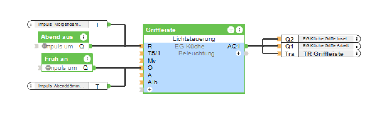

    Licht Griffleiste
    weiß das dies ein vielstrapaziertes Thema ist
    mach damit auch schon einige Zeit rum mit den unterschiedlichsten Ansätzen
    Licht Morgens um 4Uhr an und Impuls Morgendämmerung aus
    Licht mit Impuls Abenddämmerung an und um 24 Uhr aus
    dies funktioniert in der Simulation aber nicht live
    woran kann das liegen?
    Klicke auf die Grafik für eine vergrößerte Ansicht  Name: Bildschirmfoto 2020-12-18 um 19.17.14.png Ansichten: 0 Größe: 22,1 KB ID: 280525
    oder besserer Lösungsansatz?

    Das Problem sind die Impulse (Morgen/Abend).. Die sind meistens so kurz, das der Lichtbaustein diese nicht wahr nimmt. Wenn Du mit ihnen arbeiten möchtest, musst du sie zuvor mit einem Monoflop "verlängern" (Beispiel: 0,5 Sek). Generell hast Du immer mit Impulsproblemen zu rechnen, wenn sie kürzer als 0,3 Sek. sind. (Abend/Morgen, etc sind meistens nur 0,02 Sek)

    ok Danke probiere ich aus
