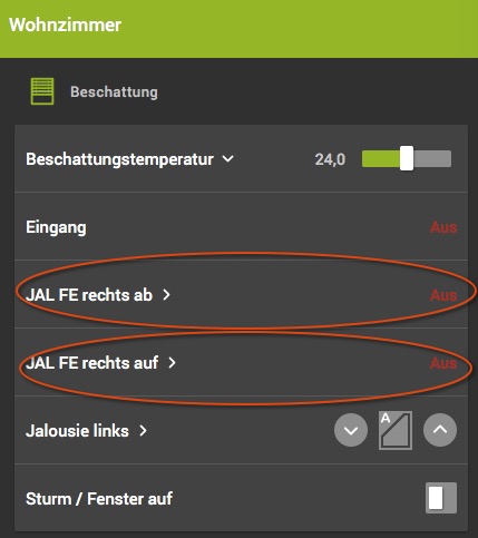

    Zum Testen habe ich mal an meine Jalousien Ausgänge einen eigenen Jalousien Logger gehängt. Die Daten (ein / aus Schalten) wurden mir dann auch schön angezeigt. Aber wie bekomme ich das jetzt wieder weg?
    • Von den beiden Ausgängen (siehe Bild) habe ich die Logger schon entfernt
    • Die Ausgänge selbst sind in der Visualisierung auch deaktiviert, sollten also nicht angezeigt werden - werden sie aber und wenn man sie klickt wird die Statistik angezeigt.
    • Das Jalousien Log File auf dem Miniserver habe ich auch schon gelöscht und den MS neu gestartet
    • Den Browser Cache habe ich gelöscht, den Browser neu gestartet
    Wo zum Kuckuck kommen diese Statistik Daten her und wie bekomme ich das aus der Visu raus?

    Hast du noch irgendwo einen virtuellen status in der programmierung?
    Eigentlich müsste alles weg sein, wenn es so ist wie von dir beschrieben.

        So bin nun ein bisserl weiter gekommen. Habe nun auch die Statistik Daten am MS gelöscht, da waren auch für heute welche da. Ich versteh nur nicht warum, weil ich den Logger ja schon gelöscht habe und auch keiner zugeordnet ist. Die Ausgänge werden immer noch angezeigt, aber bei Klickk darauf kommt nun der Hinweis dass keine Statistik Daten da sind. Jetzt muss ich noch die Anzeige weg bringen. Hat wer einen Idee?
        • maxw
          • 1388
          Schande über mich - ich habe vergessen die Statistk Checkbox zu disabeln...
