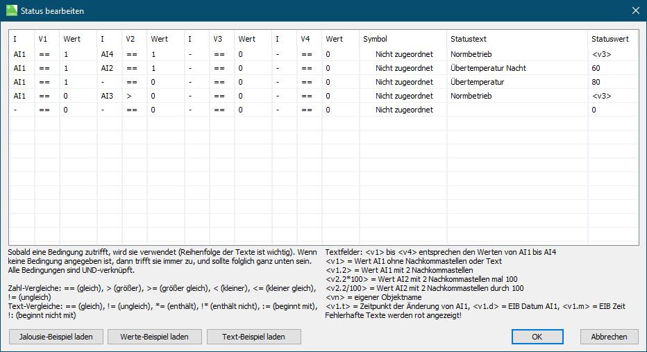

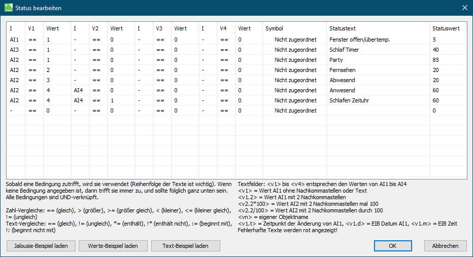

    Ich habe Probleme bei der Umsetzung der Variablen Steuerung meiner KWL
    Einige mal habe ich es schon versucht, bin jedoch nicht weiter gekommen.
    Aktuell läuft meine Programmierung zufriedenstellend, jedoch muss ich für jede Änderung der Parameter die Config öffnen und auch finde ich meine Lösung nicht sehr elegant. Siehe Anhang
    Bei uns ist eine Zender Q350 mit einem Lan C Modul und einer Option Box verbaut.
    Die Steuerung läuft über ein 0-10V Signal.
    Ich brauche einige Betriebsmodi für diverse Situationen wie z.B. Anwesend, Abwesend, Fernsehen, Schlafen, Schlafen die ersten 2h, Stosslüften, Übertemp, Übertemp. Nacht, Party, Fenster offen,.. und diese Betriebsmodi möchte ich nun über die Visualisierung 0-100% einstellen können. Jedoch müssen sie auch nach Priorität regeln können. Das soll heißen nicht Stosslüften wenn ich gerade Fernsehe, oder wenn mehrere Fenster offen sind soll keine andere Regelung greifen. Das geht ja nur mit dem Statusbaustein oder?
    Und eben genau das bekomme ich nicht hin.
    Das hat doch bestimmt jemand umgesetzt oder kann mir Tipps zur Umsetzung geben.
    Vielen Dank

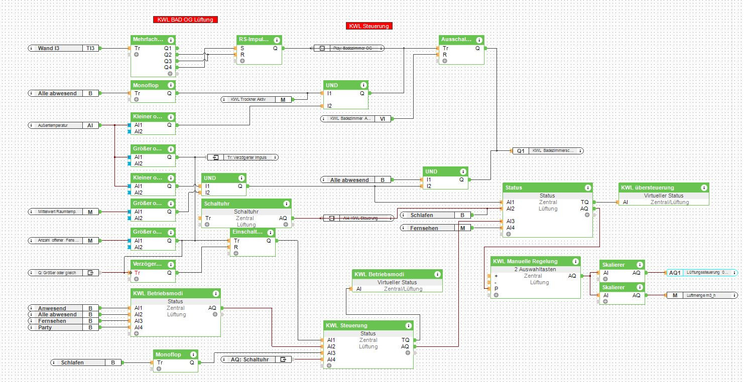

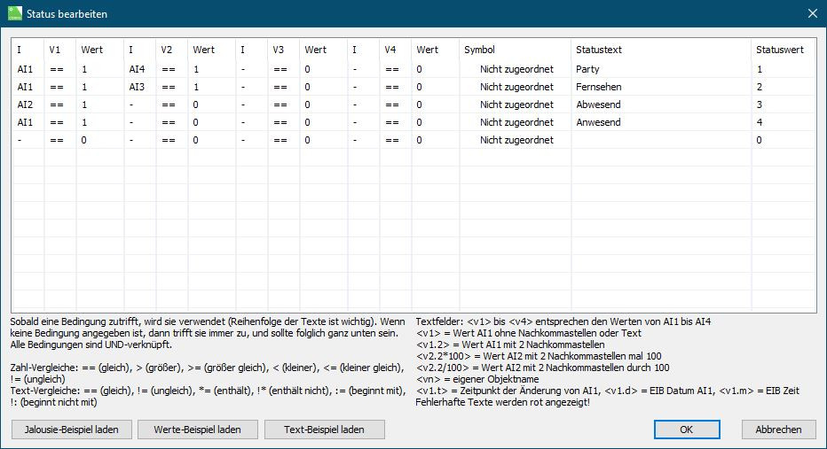

    Ich habe es recht komplex, aber gleichzeitig ganz einfach gestrickt.
    Ich nutze eine analoge Schaltuhr mit diversen Betriebsmodi. Für die jeweiligen Uhrzeiten habe ich analoge Werte (=Lüfterstufe) hinterlegt. Die diversen Betriebsmodi sind nach Priorität sortiert und werden entsprechend aktiviert. Ich muss dazu sagen, dass ich die Schaltuhr an diversen Stellen (alle Rolladen, Lüftung, Alarm etc.) mit diversen Betriebsmodi kombiniert habe. Klappt wirklich super und ist auch über die Visu gute zu steuern)
