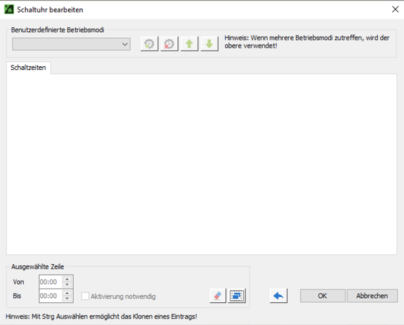

    seit längerer Zeit muss ich eine neue Zeitschaltuhr anlegen.
    Früher sah es so aus:
    Wenn ich jetzt eine neue Zeitschaltuhr einfüge, kann ich leider keine Wochentage anlegen.
    Welchen Fehler mache ich? Kann mir bitte jemand einen Tip geben, danke..

      Welche Config Version nutzt du? Eine Beta?
      Wochentage können prinzipiell nicht hinzugefügt oder gelöscht werden.

        10.2.3.26 - Ein Update ist aus Deutschland leider nicht möglich, diese Installation ist im Ausland.

          Ich habe eine "Lösung" gefunden: Wenn ich eine "alte" Schaltuhr kopiere, klappt es.

                MOin,
                ich hatte das auch mal vor, ich glaube, 3 Jahren.
                Damals habe ich die Config zum lox support gesendet und innerhalb weniger Minuten "repariert" zurückbekommen. Da war irgendetwas in der lox config Datei beschädigt.
