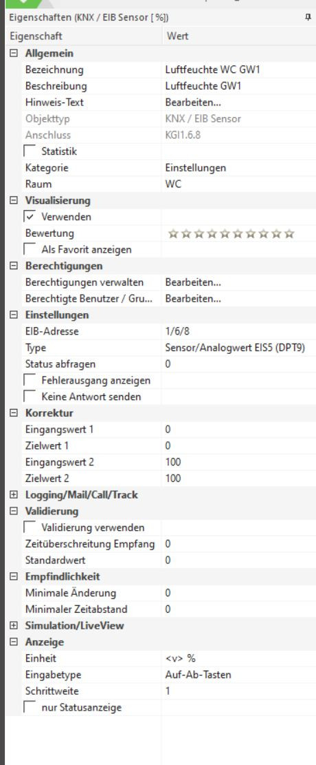

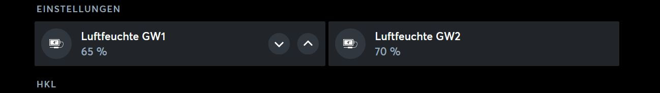

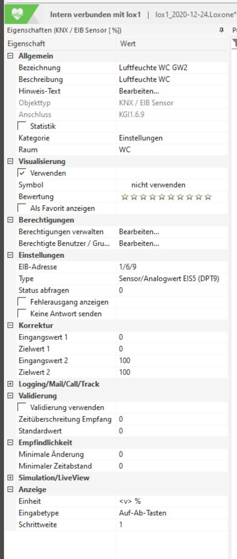

    ich habe seit längerer Zeit keinen KNX Sensor mehr angelegt. Nun habe ich einen neuen Sensor angelegt (*GW2), dieser zeigt allerdings in der Visualisierung keine Up-Down-Tasten.
    Hat jemand eine Idee?
    Auch sind zwei Parameter anders. Bei dem alten Sensor (*GW1) gibt es noch "nur Statusanzeige", beim neuen nicht mehr.
    Dagegen kann man beim neuen "Symbol" einstellen.
    Ciao Klicke auf die Grafik für eine vergrößerte Ansicht  Name: GW1.JPG Ansichten: 0 Größe: 102,5 KB ID: 281475Klicke auf die Grafik für eine vergrößerte Ansicht  Name: GW2.JPG Ansichten: 0 Größe: 108,3 KB ID: 281476Klicke auf die Grafik für eine vergrößerte Ansicht  Name: 3.JPG Ansichten: 0 Größe: 23,5 KB ID: 281477
    Versteh ich nicht - warum willst du einen Sensorwert verstellen?
    Wahrscheinlich hat Loxone diesen Bug gefixt.

      Ich will die GW eines KNX-Feuchtesensors verstellen. Funktioniert einwandfrei mit dem oberen Konstrukt (GW1, links Sensor, rechts Aktor, beide mit gleicher GA)
      Klicke auf die Grafik für eine vergrößerte Ansicht  Name: 4.JPG Ansichten: 0 Größe: 11,8 KB ID: 281482
      Und schliesslich bietet loxone die Config ja an, siehe GW.jpg. Aber die Controls werden nicht angezeigt.
